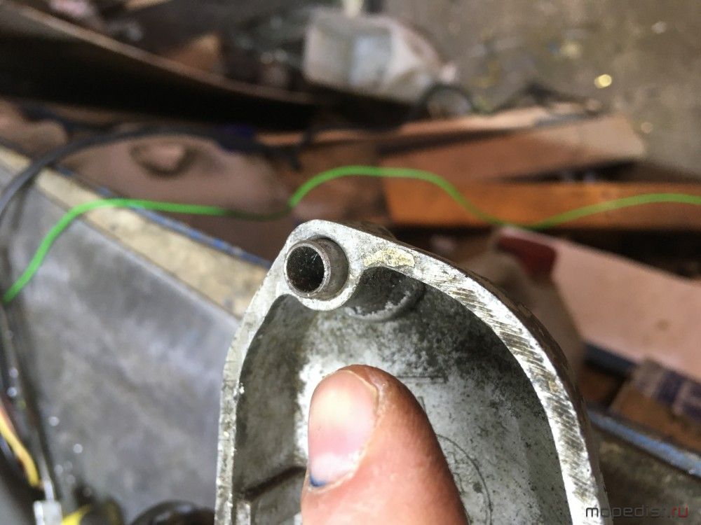

Внимательно рассмотри ротор и статор на предмет царапин и потёртостей, очень высока вероятность, что где-то что-то задеваетДобавлено спустя 1 минутуНу вот я уже на фото вижу, что трёт
И что это? Магнит всё-таки? Я уже собирался новый заказывать... По звуку как он трет

Что это за вмятины изнутри? По-моему их быть не должно. Возможно и крышка кривая, надо попробовать собрать без центрующих втулок, на работающем моторе ослабить винты и пошевелить крышку

Да, вмятины были, брал б.у...Но такого звука не было, а крышку не давно поменял, она новая, вмятин нет. Без каких именно втулок?

Крышка может быть визуально не кривой, но отверстия при этом не совпадать с картером. Для китая это в порядке вещей. Там есть два отверстия в картере и на внутренней стороны, в которые вставляются втулки для центровки крышки на картере. Если их нет - тоже может стучать

Странно, у меня нет не каких втулок там, на самом магните есть два круглых паза, не глубоких, а на крышке нету вроде нечего

Одна сверху, другая снизу

Похоже что трет ротор о полюса статора. Ротор с вмятиной.

Похоже, что отсутствют центровочные втулки и крышка установлена со смещением sarcastic

Это прямо куда болтик верхний прикручивается? К крышке?

Или эти втулки поставить с начало? Вот нашел, на полу... Это она?
Похоже, что она.

Начни с втулок. Ротор если работает в таком виде - не трогай
