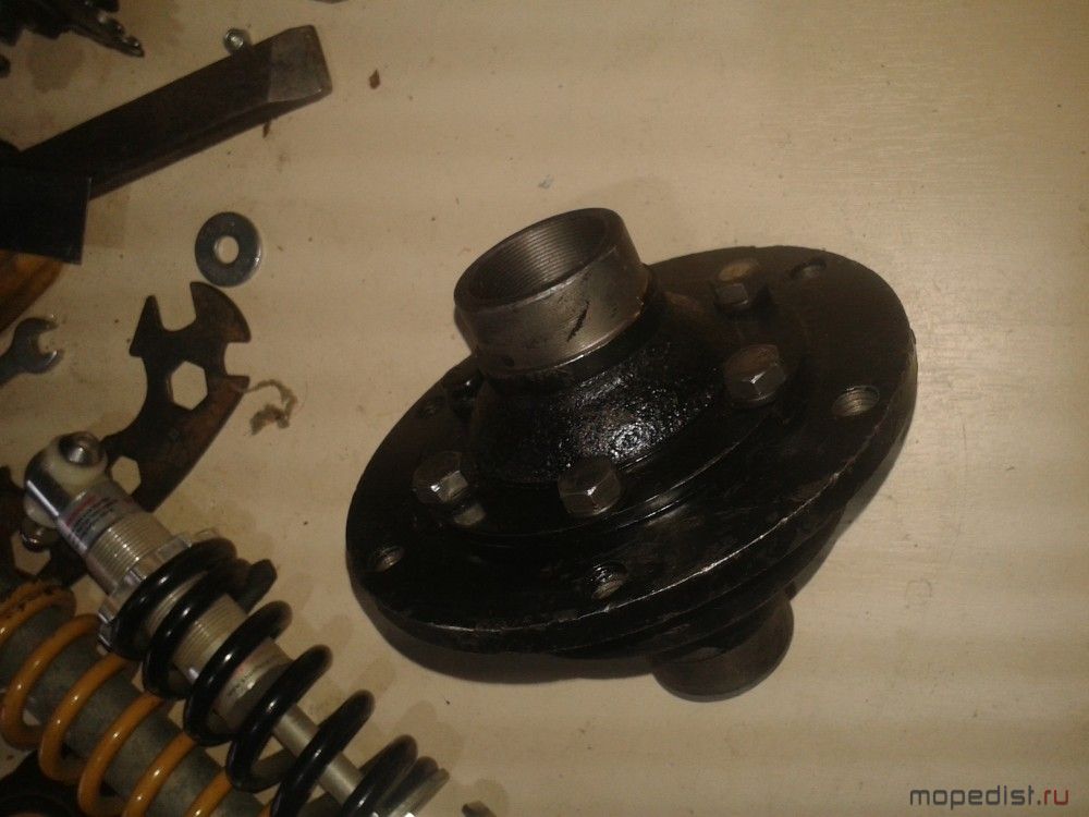

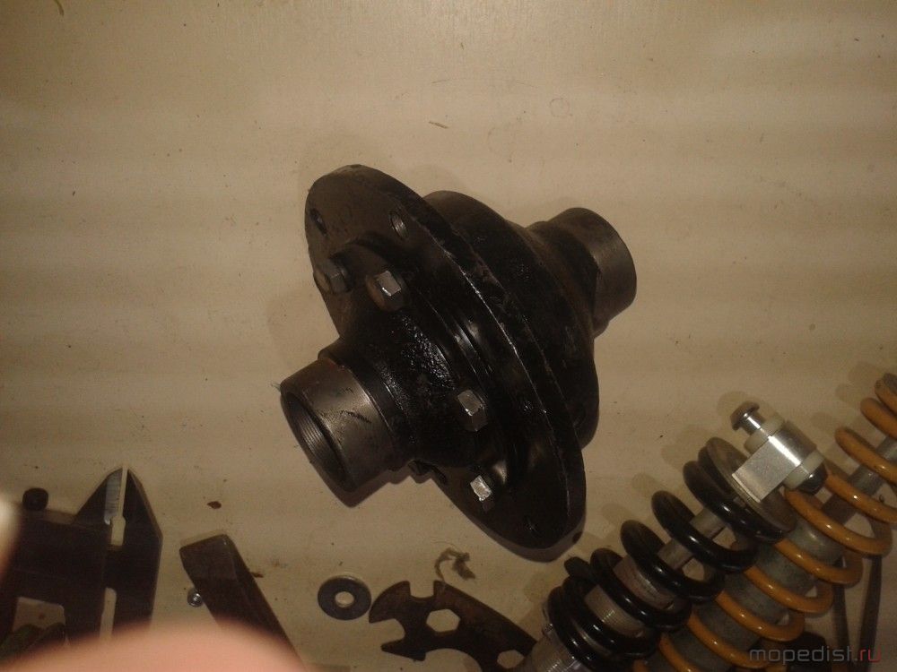

Получил дифференциал. Подскажите ,что бы подобрать под шлицы
? Шлиц 6 штук диаметр 21-25 мм.

dance Добавлено спустя 20 минутЭто от грузового мотороллера ,но ждать опять месяц
https://www.ozon.ru/product/val-privoda-mototsikla-zongshen-futian-20mm-krestovina-shrus-dlya-gruzovoy-tritsikl-4391682468/?sh=UuvMsPA1Jg

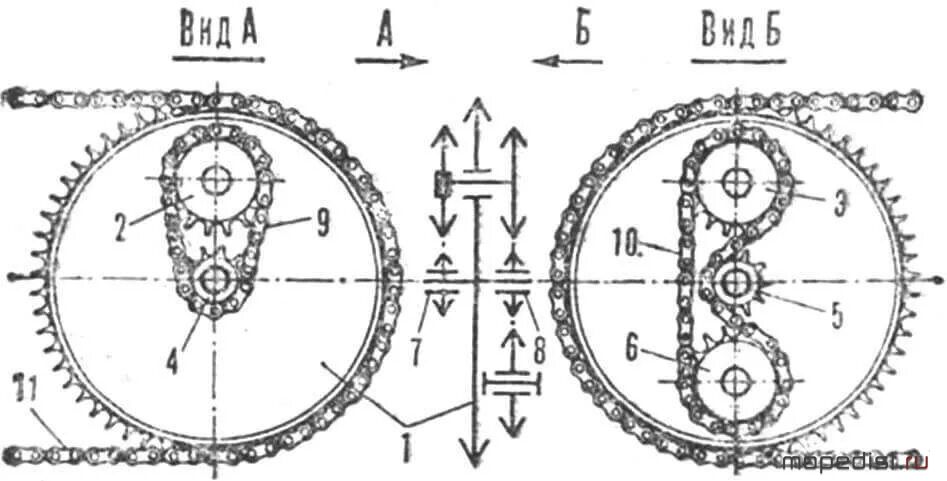

Опять большая и тяжелая деталь! Для легкого и сравнительно слабого велосипеда с мотором. Получается "из пушки по воробьям".
А можно было сделать самому, на звездочках и цепях.
Вариант 1.
Вариант 2.

От вала привода нужно взять только пару кусочков шлица. 1,5 плюс 1,5 см

Габаритные размеры: 205 × 25 × 24 мм ,а нужно Шлицевой вал 21x25 под сварку L100мм
Спасибо.
Может ещё поискать .

Шлицевой вал 21x25 под сварку L100мм У меня найти не получается

Вес дифференциала 2 кг 424гр.
