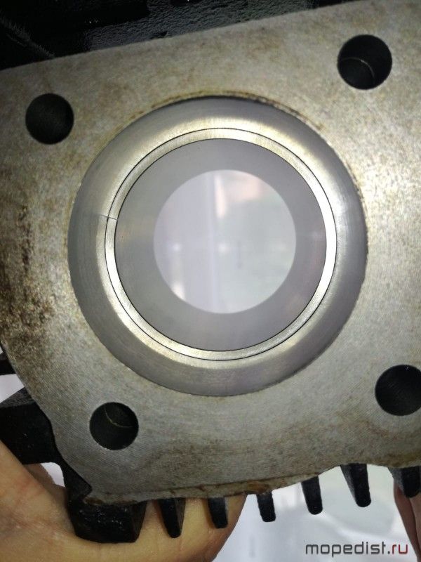

Цилиндр выглядит вот так,,
задиров в нём не заметил
И что конкретно надо соскоблить....и где?
Редактировалось: 1 раз (Последний: 5 октября 2019 в 23:12, Валерыч: причина не указана)

Валерыч, ничего не скобли..всё норм у тебя
10 часов назад
На третьем сверху фото продольные потертости на зеркале - я не очень хорошо рассмотрел по цвету. Если это не алюминиевый слой от поршня, то можно ничего не делать. А если это он - снять, не царапая чугун. Потому и советую делать это плохим тупым ножом из нержавейки.

Привет..посмотрите что на видео...как выглядит...
https://youtu.be/f2VZ1tM8r2g
10 часов назад
Посмотрел - выглядит хорошо. А узкий поясок вверху цилиндра есть, где поршневые кольца не работают, палец его ощущает?
Хотя, глаза - хорошо, а инструменты - лучше!
Можно по зазору в стыке кольца глянуть, вставив его сначала в самый верх цилиндра и замерив щупами, а потом продвинув ниже и замерив еще раз.
Результаты - "в студию"... joke Добавлено спустя 2 минуты

Валерыч
1965 дней назад
Первое компресионное кольцо...
и чуть дальше продвинув..
