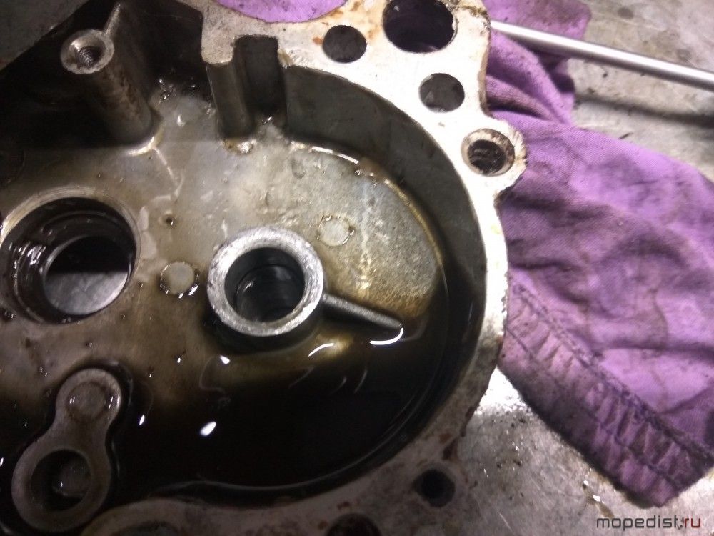

Да запросто. Там тонкая стенка и сталь по алюминию работает. Да и сам вал в сборе в половинах если шайбы ге подкладывать будет гулять по полсантиметра туда-обратно в осевой плоскости.
Если отверстия в картерах не разбило помадочные под кик то все решается переборкой.
Если же разбило то тут либо картера живые искать. Либо эти родные картера посадочные места обваривать растачивать и завтуливать нормально бронзовыми или стальными втулками. И оазворачтвать их потом чтобы вал плотно в них ходил без намеков на люфт. Иначе если вал будет иметь люфт то он будет зажевывать и рвать уплотнительный манжет. Будет течь масла, дристать на штаны.. laugh

Скинул движок. Забегая вперед, посадка вала кика разбита вусмерть.

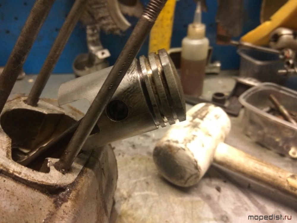

Интересный поршень

Интересный поршень
Ничего интересного. Одни глупости и ошибки.
Три кольца только больше жрут цилиндр уменьшая отдачу от мотора и переводя еще больше полезной работы в нагрев.
К тому же чем больше проточек тем слабее стенка поршня.
Конечно же этот двигатель не мог крутиться и тянуть нормально.
Все что он мог с таким поршнем это греться как утюг.
Для хорошего цилиндра хватит и одного кольца для более чем нормальной работы.
Кикстартер это жопа. Тут только обваривать и втулить.
Тоже пионеры работали. Только что уже на заводе. Чтоб клепать побыстрей.

Добавлено спустя 1 минутуVladimir 90, Колец пара стояла. Зазор в верхнем 0,55 в нижнем 0.25
Поршень менять стоит или этот можно оставить с двумя кольцами?Добавлено спустя 2 минутыДа, еще есть смыл в цилиндре окна увеличить? Цилиндр родной 62й, с низкими окнами.
Да вырезы внизу гильзы лучше увеличить и подогнать до бобышек пальца поршня.
Поршень лучше взять нормальный без лишних проточек. Они ни к чему так как связывают выхлоп с продувкой что не есть хорошо и механическая прочность поршня уже не та что у двухкольцового.
Вырезы цилиндра, поршня и каналы в горловине должны быть полностью совпадать друг с другом. Так чтобы все собиралось гладко и нигде ступенек не было.
Иначе двигатель не будет развивать полной мощности.

Услышал, сначала с картером решу вопрос, завтулить вал кика.
