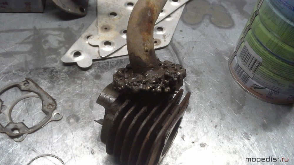

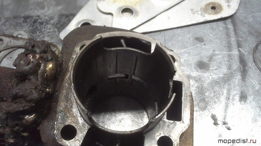

По словам продавца, надо менять цилиндр, типа сломалось крепление приемной трубы.
"Стелс
"Стелс
"Стелс

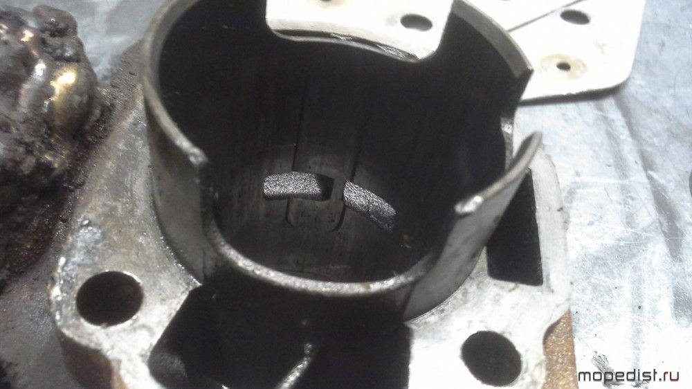

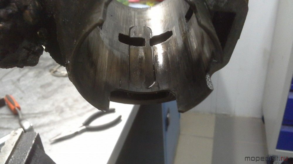

Сегодня начал разбираться. Двигатель крутиться, компрессия нормальная,
Скинул голову и цилиндр.
"Стелс
"Стелс
Стопоры пальца? Не не видели....
"Стелс
"Стелс
"Стелс
Диаметр цилиндра 45 мм, ход 48.
Еще не нашел бобины, и есть не понятнки с электрикой.Добавлено спустя 3 минутыпросматривая каталоги запчастей не нашел движок 70 кубов. Как это может быть? не родной цилиндр?Добавлено спустя 31 минутуНашел такую цпг https://www.scooterm.ru/13993/
подойдет?
8 часов назад
Айдар:
Могли расточить задранный цилиндр.

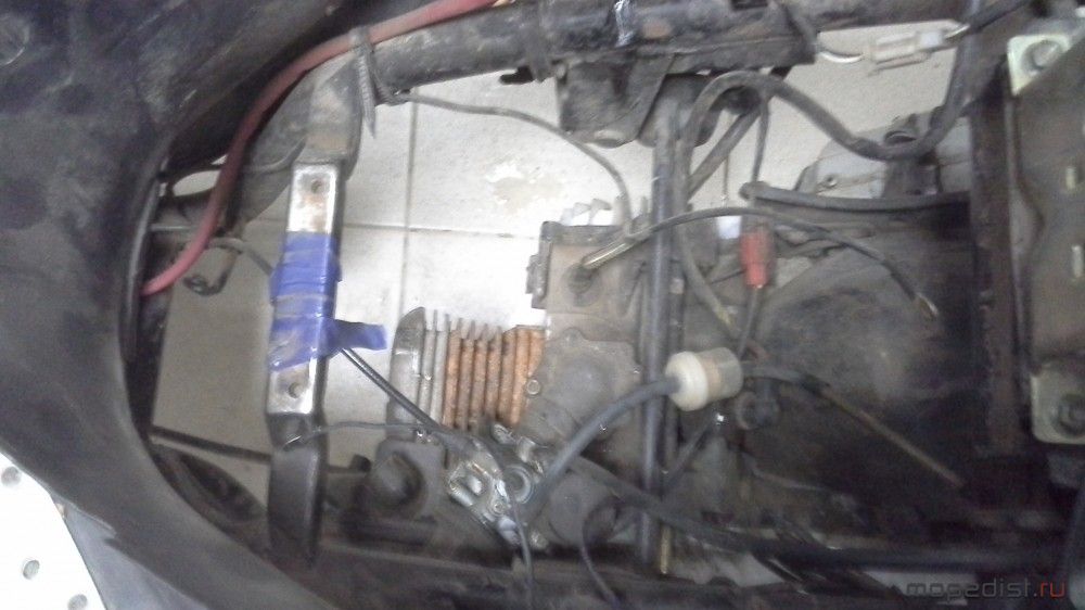

В данном экземпляре нету, но судя по карбюратору, там есть один пустой штуцер. а вот сам маслонасос я не нашел.
даже выхода его. Возможно не там ищу.
Крепежи масло бака присутствуют.Добавлено спустя 25 минутНашел данные на 50 кубов движок 40 на 39.Добавлено спустя 48 минутНашел место, где должен был быть маслонасос, его нету. Заглушен, железкой и прокладкой.

Покопал инфу, похоже, цилиндр от ямахи джог стоит, размеры один в один, только головка другая, эта под длинную свечу.

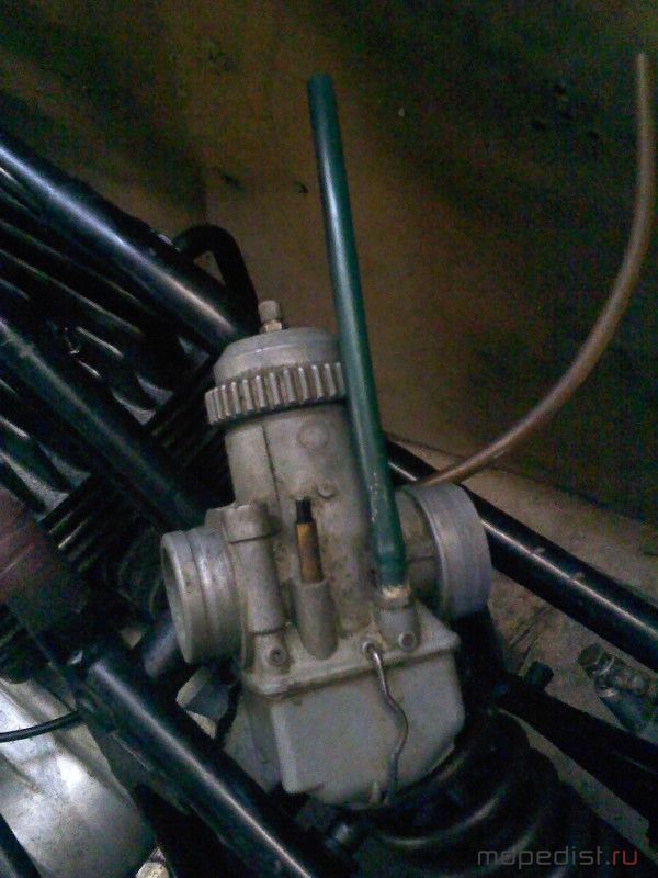

Дошли руки до мопедки. Сделал фланец на глушак, закрепил все это дело, теперь хомуты надо делать. Завел, на холостых работает устойчиво, но даешь газу глохнет, если потихоньку двигать заслонку обороты поднимает чуть больше, но все равно глохнет. Что то упустил из виду при чистке карбюратора? Или еще в чем может быть засада? чот уже башка не варит к вечеру.Добавлено спустя несколько секундДа, заводится с полпинка.
8 часов назад
Айдар, Посмотри, поднимает иглу, или нет. Если поднимает, то надо регулировать хол ход.

8 часов назад
Фильтр воздушный задушить немного, может разряжения не хватает во впускном патрубке за дросселем - если смотреть от мотора. У меня тоже самое было и пока впускное окно фильтра не уменьшил до диаметра диффузора, на переходе от холостых к средним мотор постоянно глох.
Айдар
Самара
344 дня назад
Дед, фильтра нет вообще, куда то засунул половинку, и не найду никак. Банан, Топлива хватает, выше крыши.
8 часов назад
Айдар:
фильтра нет вообще
Это неправильно, у тебя нет "подпора" - надо хотя бы тонкую ткань в 3-4 слоя на горловину карбюратора надеть и примотать по кругу изолентой. Иначе так и будет беднить, хрен что сделаешь.

Вот такой карбюратор стоит на Минске,диаметр 32мм. Ничего не переделывается, даже жИклеры родные. Фильтра тоже нет. В смысле совсем. Работает и едет на шесть с плюсом.
