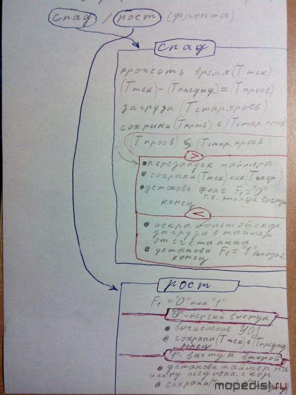

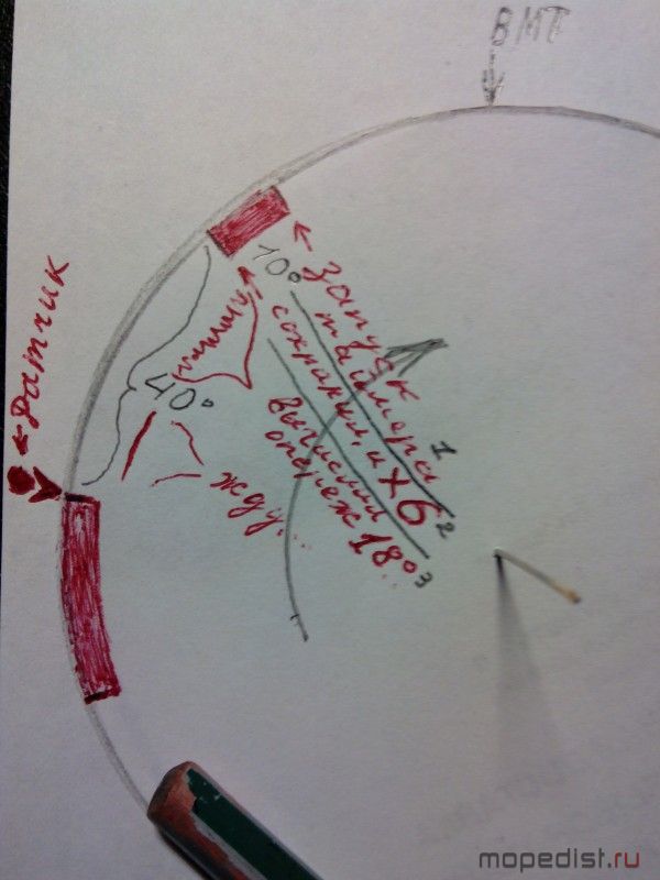

Картинку рисовал, т.к. самому пришлось подробно осмыслить то, что я придумал.. а повторно нарисовать уже не трудно(если словами опишу, тачняк ни кто не станет читать до конца..)

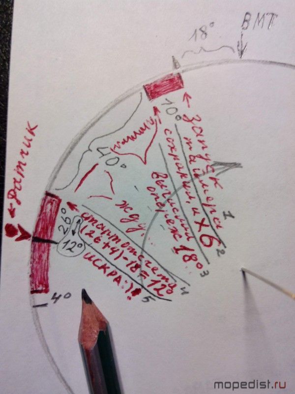

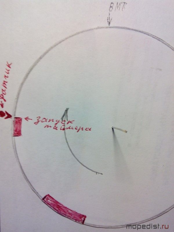

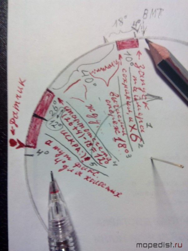

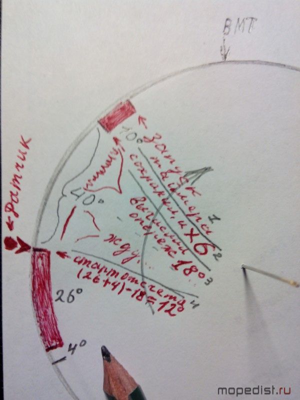

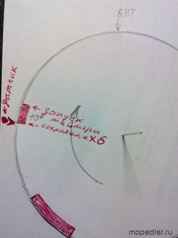

дОООлго воевал с програмай "определение момента пыха(искры)" по двум выступам(это картинки с кружочками, двумя месагами выше), Было трудно сгенерировать алгоритм, где всё в клубок заплетено, но после нескольких переосмыслений и переписываний нАчисто, удалось сделать ИДЕАЛЬНЫЙ алгоритм, без пропусков и ошибок, компактный и логичный до предела...
Потом стал добавлять в его просчеты УОЗ, и всё посыпалось, причем наизагадочнейшим образом... Стал искать проблемы, отсылая содержимое микрухи на экран компа, и до меня дошло, что Я МАРАЛЬНО НЕ ГОТОВ МИРИТЬСЯ С ТЕМ, ЧТО ПРОГА ВСЯ БУДЕТ В "ЗАПЛАТКАХ"!!. (хоть и яросный сторонник убеждения, что "если прога написана правильно, не важно сколь она сложна").
Жаль что такой огромный кусок работы(уже второй) придется выкинуть.. ну ниче, продукт сгенерированый множеством проб и ошибок, не хуже фкусного ломтя, случайно получившимся удачным с первой попытки...
..вот картинка алгоритма, мало вероятно что пригодится кому, ну пускай для устрашения тогда ;)
....Сейчас буду начинать треттий вариант проги.. по одному "выступу", шириной 33,75 градуса(эту цифру легко получить делением на два, т.е. просто сдвигом), а выход из этого "выступа" будет фиксированым УОЗ для холостого хода. Проблему "быстро расчитать угол опережения" на больших оборотах решу просто выборкой из таблицы,.. т.е. выше например 8000 оборотов, когда от начала выступа, до момента генерации искры всего пара сотен тактов, не будет ни каких "сглаживаний ступенек".. А когда скорость будет маленькая(относительно), то и растояние от фиксации выступа до опережения будет выше, и вращение медленней,.. и можно развернуться с вычислениями.

Наконец доделал алгоритм расчета угла опережения! :)
Короче теперь суть такова...
Красная тонкая полоска(потолок, это 35гр.) В этом месте срабатывает датчик.
Сразу запускается расчет угла опережения.. При этом чем больше скорость, тем меньше проходов сглаживания, и соответственно скорость вычисления...
Вон видно, что при 12000об. жирная красная(график продолжительности расчетов) почти касается тонкой.. Это значит что расчеты делаются примерно за 50 тактов(вал провернется менее чем на 1 градус!).
Чем ниже обороты(например 1000 об.), тем больше проходов сглаживания ступенек(методом иттераций приближения), и проходов будет 12!.. Это как в двоичном коде, каждая иттерация удваивает каличество ступенек, следовательно их будет ....4095 !! crazy .
Цифра ГИГАНТСКАЯ, но смысла сокращать не вижу(это только усложнит код проги)... По скорости вычислений, это происходит за 571 такт контроллера :).. На скорости 1000 об, вал повернется на 1гр. за 666 тактов... По сути "график продолжительности расчета угла опережения" можно было и не рисовать, а считать что на математику уходит 1-2 градуса, что позволит приблизить датчик едва-ль не вплотную glasses .. *Напомню, что меня разочаровало поведение стробоскопа, когда я установил датчик за 45гр до ВМТ, т.к. при быстром изменении скорости, опережение ползло в противоположную от нужной стороны(до тех пор, пака ускорение/торможени вала не прекратится)
Сам код оптимизирован до предела, работает только с двумя таблицами, по первой определяет скорость, из другой извлекает угол опережения.. Все остальные переменные появляются в процессе вычисления.
По обьему код занимает около 80 команд, кто не в курсе, это СУПЕРмало!, (и то, лишь потому, что приходится обрабатывать 3-х байтными цифрами(работаю с 3-х битными, затем чтоб небыло упрощений вычислений, и не появлялись на графике бугры и прыжки,.. всё такт в такт ;).)).
Вот они, чудеса вычислительной техники :).. Такую штуку можно зашить даже в AtTini-11 glasses
Не прикол!, Это AVR-ка ;).. Конечно-же на борту всего очень мало, но для такой проги хватит ;)
