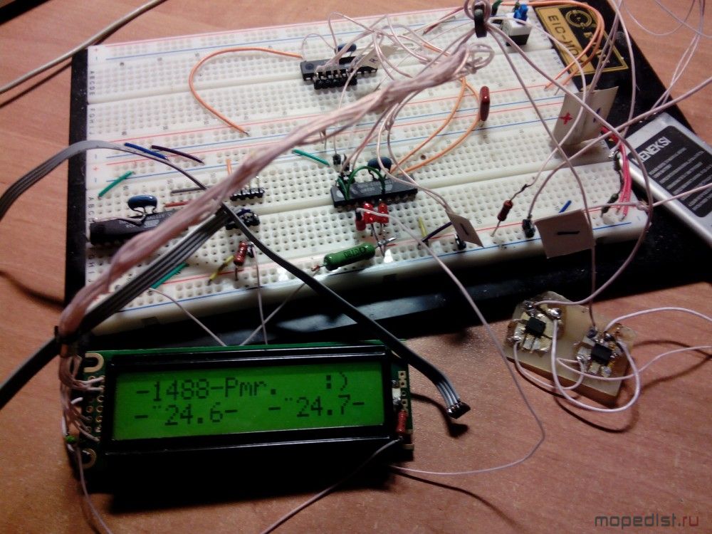

Вот так сейчас выглядит это, ....
Собственно оно так выглядело постоянно, просто сейчас работает боль-мене :)
Новое с прошлого раза, два датчика температуры "DS18B20".. Цифровые, калиброванные (и по моему опыту весьма точные!(хотя в помехах и начнут плавать, но для меня 1-2 градуса не критичны). (со вторым датчиком пака не решил куда его запихнуть, но для их работы в паре у меня была готовая прога, откидывать его не видил смысла, т.к. опрос идет синхронно, ни на скорости ни на каличестве кода не сэкономил-бы)... Кстати, если у кого есть идеи, что им мерить, подскажите. Пака-же буду воздух мерять, ну может в начальных экспериментах для любопытства прислоню к головке поршня(любопытно, как велика разница температур картера и поршневой) !!Кстати, в природе существуют ситуации, что в картере температура в норме, а поршневой жарко?(я пака будущий моторист, много не знаю)
"В картер" ..просверлю дырочку в крышке для заправки маслом движка GX-25
(Вот картинка, какой у его картер и где та крышечка.. Прямо к язычку ниточкой примотаю ;).) *(Кстати, админы, есть возможность придать ссылкам цвет отличный от основного?, ато просто подчеркнутый текст и ссылки выглядят идентично)
...Датчики 8-ногие(это вон те две казявки на текстолите, справа от экранчика), они не очень удобны, Возможно патом разживусь таким-же, но в корпусе как стандартный транзистор, красивее запихнётся ;).
По слухам, 60-80гр. для движка(в картере) само то, 110 можно считать перегревом. Так-что в рабочий диапазон (125 гр.) вписался, Если нагреется ыше 125-ти, думаю у движка шанс сдохнуть выше.
Задача(термометр) стояла как НЕОБХОДИМОСТЬ, т.к. сейчас мне нужно снимать крыльчатку с вала, и делать своё, вместо штатного УОЗ.., соответственно обдува не станет(вместо его на время тестов куллер от компа поставлю), и меня тревожет, как-бы его не спалить прямо во время тестов.
Можно было пройти более простым путем, Взять обычный термометр. Решил делать сразу в микрухе УОЗ, т.к. в дальнейшем этот пункт стоит как ОБЯЗАТЕЛЬНЕЙШИ!

Экранчик...
Как только он стал показывать ЖИВЫЕ(сменяющиеся) цифры, испытал эстетический шок sick
Да, я знал что они плохо справляются с этой задачей, но как-то не осознавал сколь это отвратительно на практике. когда сменяются даже "сотни оборотов"(десятки и еденицы вообще не разобрать), понять не возможно, то-ли замедляется, то-ли ростет скорость, т.к. одна цивра гаснет, а другая зажигается одновременно(создавая мешуру), Понять что за цифра можно через пол секунды(а за это время оно снова меняется). Вот видео с ютуба.. а глазами, еще страшней!
Я даже впал в уныние на пол дня... сижу тут функции красивые пишу, чтоб хотя-бы первое время хоть с каким-то экраном быть, а оно вот как!..

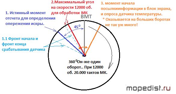

1.Синяя. Пака решил, что "истинный" момент срабатывания датчика не должен отстоять менее 45 гр. от ВМТ. Извлек из форумов, что 40 градусов опережения это уже предел пределов!. А для математики МК еще требуется 5 гр. времени при 12000 об. (12000 об. это не реально! Это с рассчетом на существенныы запас!!)
2.две Голубинькие штрихом. Это вообще тема... я насмотрелся что народ датчиком холла делает определение поворота, и решил что так и нужно. Поскольку магнитное поле штука гуляющая в пространстве(а там еще много полей гуляет), решил не ловить какой-то из фронтов, а брать сразу оба, и вычислять среднюю между ними точку.. 1-это повысит точность вдвое, 2-сгладит плаванье срабатывания датчика от изменения температур, напряжения и чего еще там..
Глупая была затея... Во первых "наклеенный магнитик" имеет УЖАСНО большую ширину "начало-конец фронта(а значит предпологаемый угол на котором я должен поймать "истинное положение вала" должен лежать ни там где я его нарисовал, а В ПРОТИВОПОЛОЖНОЙ стороне окружности!)", иначе в момент срабатывания искры я даже знать не буду последний замер..(т.к. опускание фронта еще не пришло, и я еще не вычислил тот самый момент отсчета).
Короче пользоваться датчиком холла, и наклеенным магнитиком, бред собачий(типа мой, hoho вспомнил что на аватарке).. Это случай для тех, у кого "подкова" генерирует бортовой ток, там магнитные поля замкнуты, и нужен ТОЛЬКО ОДИН ФРОНТ, в других смысла нет вовсе!..
Короче поставлю оптический датчик.. я в детстве с ними много игрался, они очень просты, дико стабильны, короче экого хрена я за эти холлы взялся scratch . ....А алгаритм определения среднего(между фронтами) значения оставлю, я его довел до совершенства! ;). ..думаю вреда от удвоенной точности не будит... !!! Кстати, о точности..
1.2 на картинке не нарисовано Сумма последних 8 замеров всегда балтаетс в памяти, делим сумму на 8, и получаем усредненное из 8-ми последних значений(это увеличит точность в 3,5 раза!). Зачем такая точность, сам не понимаю.. Просто когда-то давно написал КРАСИВЕННУЮ функцию для этого, на обработку уходит полтора десятка тактов, и еще меньше команд(это ОЧЕНЬ мало!),.. ну а раз есть такая, то пусть балтается ;).. С учетом того, как старательно я поработал над тем, чтобы ПОГРЕШНОСТЬ НА АППАРАТНОМ УРОВНЕ отсутствовала вовсе, оптеделение истинного значения срабатывания датчика преобретает буквально ПРИБОРНУЮ точность. Но есть и недостаток.. усреднение из 8-ми создаст погрешность при резких ускорениях(и больше всего на малых оборотах(но я уже придумал алгоритм как с этим бороться, займусь когда станет скучно, т.к. точности и так уже выше крыши)). А на холостых это усреднение вовсе вред и зло!.. По этому чуть позже следуют доработки(переключение в режим холостых.. и так слишком много букоф, это пака пропущу).
2.Красненьким Там всё понятно.. После того как пойман второй вронт, МК. делает вычисления(на это пара сотен тактов. На 4000000 Hz на это уходит 5-7 градусов на 13000 об.). Всё-же и это нужно МНЕ учитывать, чтоб косяки не полезли во время езды.
3.Каричневая черточка. Это примерно 20-25 градусов после ВМТ.. МикроКантроллер начинает выполнять разные сторонние операции, Например передача данных на модуль дисплея, чтение температуры с термодатчиков и прочая хератень(которую я еще не придумал). Она там не с проста находится!(на таком растоянии), всё это внешние устройства, с длинными проводами.. и я отнес ее на расстояние от ВМТ, чтобы сперва утихли помехи от искры, наступила какая-то тищина, а потом уже можно биты слать куда угодно... (Это сделано вовсе не для защиты программы формирования искры, дать ей нужный приоритет не проблема, но сколь вся электрика и электроника простаивает кучу времени, пускай внешние устройства этим пользуются ;).). Пака у меня всё гладко.. за этот промежуток времени 1/250 сек(или 16000 тактов), я легко втискиваю и сеанс работы с термометром, и передачу данных(которую кстати еще можно разогнать раз в 10!). А вот кстати интерфейс по которому работает термодатчик 1-Wire оказался ДИКО тормозным, и не вписывался ни как!!! Тогда я устроил эксперимент, вопреки даташитовским интервалам полез вручную сокращать время, Результат просто АФИГЕННЫЙ!.. Я сократил все таймауты примерно в 10!!!! раз. Я даже из любопытства начал гуглить, знают-ли люди что сеанс работы с датчиком можно так разогнать?.. Не-а, ни единого упоминания :)... *в большинстве случаев это нИкАмУ!! не нада, но вот случись у кого такая ситуация как у меня, и выбросит этот датчик :-/... Жаль я давно забыл пароли от электрушных форумов, хорошо-бы поделиться этим открытием.

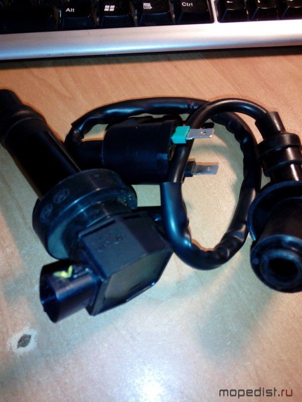

Снова здрасте :).. Мне пора переходить к подключению катушки зажигания, но беда, нет ни одной НОРМАЛЬНОЙ катушечки на барахолках всего минска!.. всё в районе 30$.. мне дорого :(.
НО.. Есть от авто.. вот она на барахолке с фотками разных ракурсов http://ay.by/lot/katushki-zazhiganiya-dlya-opel-5013371837.html ... и фотка, кому лень по ссылке идти.
Думаю отпилить от ее кусочек, но вот вопрос, они с CDI могут работать?. (т.е. параметры обмоток, может какое-то не такое, или устройство внутрях...?).
Есть слухи, что они "какие-то не такие / и такие-же",.. но может кто наверняка знает?
Редактировалось: 2 раза (Последний: 19 марта 2018 в 20:35, Faun: причина не указана)
Айдар
Самара
Faun, А от китайскутера есть? альфа?

Анекдот да и только... НАШЕЛ!! 8).. За 3$ Китайскую, поехал купить... Вышел с подьезда, дошел до следующего, в мусорке лежит новёхонькая, даже коробка рядом!.. crazy От авто,.. но я был уже готов и с ней экспериментировать...
У китайской сопротивлени 0.5 а машинной 0.8 ома. (при том что в машине зазор больше, думаю примерно идентичны).
Китайскую всеравно купил.. но попадись она мне раньше.... scratch

Да, это скутерная китайская. Я с такой же начинал эксперименты с зажиганиями. Отличная катушка.

Faun
Минск
... Протестил и ту, и эту катушечку, и выводы... Разница такая-же как и в весе, ДВОЕКРАТНАЯ! scratch
..Еще в своих первых месагах писал, что крутил свой двигатель дрелью, созерцал блёклую искорку штатного зажигания, и уже МЕЧТАЛ ее прокачать(тусклая и чахлая ДО ГРУСТИ!).
Ну вот кондер 0,47мк 630в (заряжен от сети до 280В.),.. Просто коротил контакты(тиристор завтра искать буду).
На китайской катушечке искра убога!.. едва видные в свете лампы "голубоватые молнийки", тротся и пятирятся кривыми, чем их больше, тем тусклее),.. короче даже хуже штатного(та на хороших оборотах уже и с беленьким сверкала, да и пожирнее(а может и одно и то-же, серавно чахло))..
Ну а теперь об автомобильной.. сколько я не тыкал, даже самый чахлый проскок значительно лучше самого яркого на китайской!.. Всегда проскакивает четкая ровная линия с выразительным свечением переходящим в беловатый свет. На это смотреть приятно! :).
