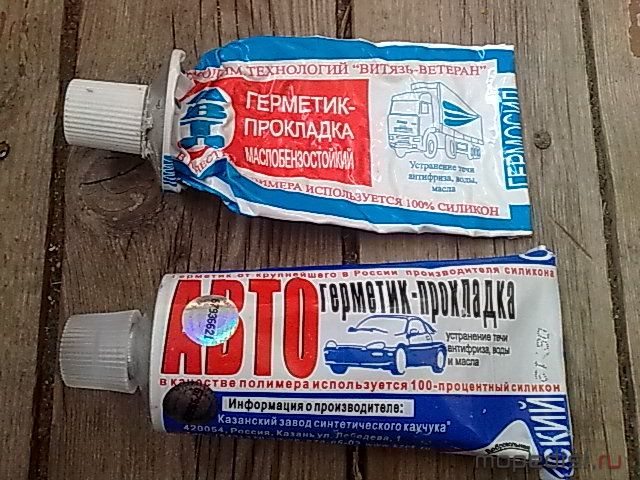

Прокладку между половинами можно на герметик ставить, или обязательно на лак или шеллачный клей?
Я использую такой герметик:
Китайские герметики от масла обычно разлогаются и сопатятся.
