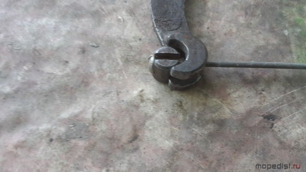

Как-то так. В свое время из болта М8 делал. Этот оригинальный. У меня получались такие же.
Редактировалось: 2 раза (Последний: 30 апреля 2018 в 20:36, Минивод: причина не указана)

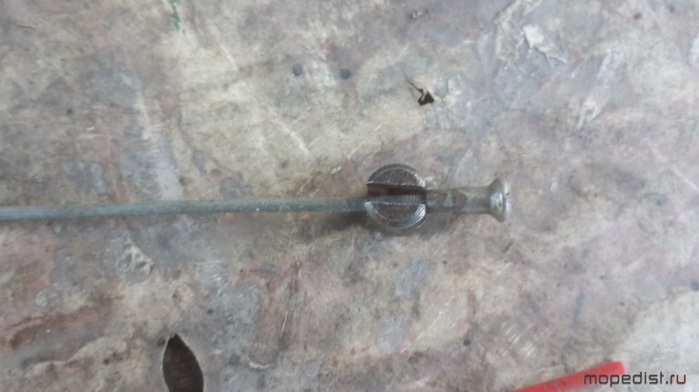

Так крепится трос в рычаге привода внутри барабана (в роли троса использовал вело спицу потому что была под рукой, но конец оригинального троса точно такой же)

Спасибо большое за фото. Сейчас появилась еще одна проблема: обороты развивает хорошо, трогается с места норм на 1 скор, но когда едешь на 2 скор то тяга начинает умирать, приходится вкл 1 скор чтоб не заглох. Что это может быть если карб норм настроен?
