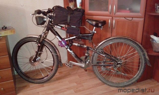

Намучившись с подвесным мотором, решился наконец на приобретение МК. За базу взял купленный на Авито по дешевке двухподвес в плачевном состоянии. Вот что теперь вырисовывается:

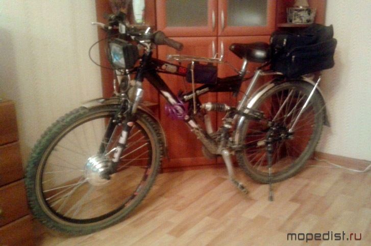

Зореслав, по нему всё подробно в моей теме "Украина-электро"Добавлено спустя 23 минутыВот так вел выглядел поначалу: не было седла, крыльев, частично тормозов и переключателей скоростей:
Добавлено спустя 26 минутПосле доработки:
Попробовал установить высокий руль, но пришлось отказаться: концы руля оказались слишком короткие, не устанавливалась вся фигня.Добавлено спустя 29 минутДополнительный багажник на импровизированных креплениях:
Добавлено спустя 31 минутуАкселератор куркового типа с огонёчками уровня зарядки:
Добавлено спустя 32 минутыМотор 350Вт, редукторный. Работает очень тихо.

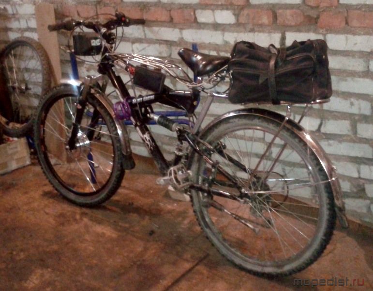

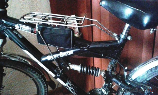

Примудрил задний багажник, переместил на него батарейки:
Добавлено спустя 1 минутуТакое вот крепление:
Добавлено спустя 6 минутТакой вот красавЕц получился:

заднее колесо сильно играет на кочках за счёт аморта.... аккумы не растресёт ?
andruxxa
Ковров
Так наоборот они мягко будут "качаться".

Батарейки стоят на багажнике, который жестко сидит над колесом, т.е. не подрессорен. Понимаю, что растрясёт, но выхода другого не было. Свинец слишком тяжелый, больше его пихнуть на двухподвесе просто некуда. Да и растрясёт - невелика потеря. Всё равно батарею буду менять на что полегче. Но потом...Добавлено спустя 17 минутИтак, аппарат, можно сказать, готов:
Добавлено спустя 19 минутЕсли не считать планов по замене некоторых фигней. Например, руль надо повыше, седло поширше, ну и батарейки нормальные - само собой.Добавлено спустя 24 минутыИ еще. Установлена фара с лампочкой 20 Вт и сигналка автомобильная. Обе - 12-вольтовые, запитаны от одного (из трех) АКБ.

Провел сегодня малость испытания. Аппарат получился замечательный. Ваттов, конечно, маловато, но не катастрофически. Потери: 1. Открутилось заднее крыло. Видно, не дотянул, когда собирал. 2. Не выдержав нагрузки в 11 кил свинца, погнулось самодельное крепление заднего багажника. Пришлось батарейки вернуть на передний, что на раме перед седлом. В остальном всем остался доволен.
