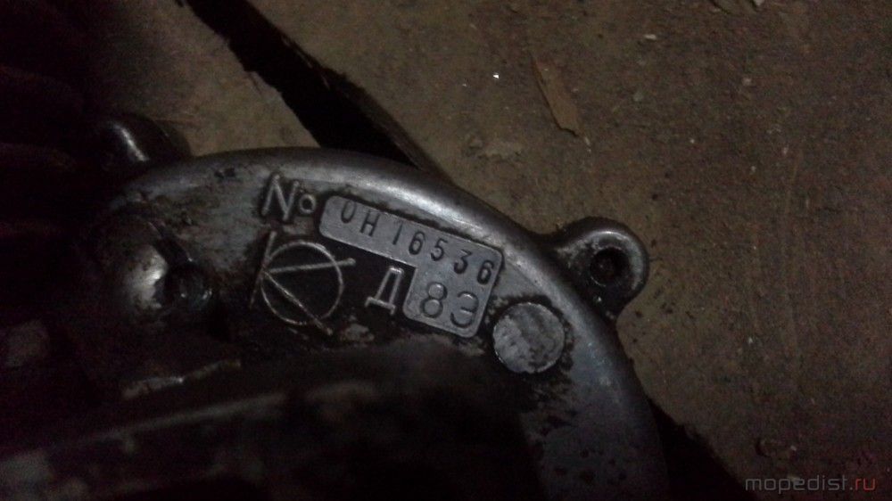

День добрый. Принимайте новенького. Стал обладателем
такого мопеда.
движок такой
почитал форум, Д8Э должен быть с дополнительной катушкой, а здесь нету. Вот сижу думаю, что не так?
табличка сгнила. прочитать не могу.
Движок не заводится, было несколько серий вспышек. и все. искра есть. свеча мокрая. С чего начать?
Редактировалось: 1 раз (Последний: 26 февраля 2017 в 16:13, Айдар: причина не указана)
Prof61
2128 дней назад
Глушак точно от Д-6.Добавлено спустя 1 минутуЗажигание тоже Д-6 (без внешней бобины).Добавлено спустя 2 минутыСборная солянка в общем. А начать с опережения зажигания и карбюратора.

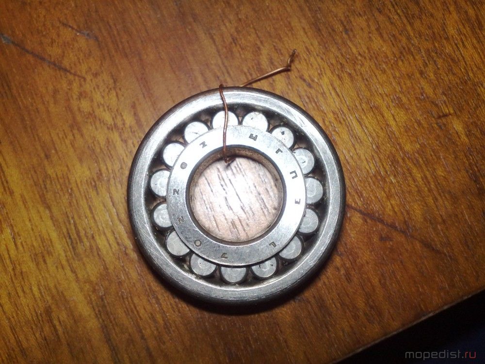

Мужики, кто скажет точное количество роликов в НГШ Д-8.После разборки посчитал оказалось 14, уложил обратно осталось место как раз для одного. Все обшарил - нет ролика. Так сколько 14 или 15, если 15 то из чего изготовить ролик. Спасибо.
magdino1951
Владимир-Волынский
825 дней назад
Замеряйте диаметр пальца и обоймы,вычтите из большего меньшее-будет 2 диаметра ролика.Разница в диаметре ролика и в найденной половине разницы есть износ.Если он велик-то по диаметру получается роликов влазит более нужного количества,они уже могут перекашиваться и хана НГШ.Лучше возьмите среднюю линию по центрам роликов на пальце,посчитайте длину окружности и разделите на диаметр ролика,получится целое число с небольшим допуском в плюсе,это и будет нужное число роликов.Пример Ява старуха:ролик 4.0,палец 21.9,длина средней окружности равна 2пr или пd,средняя равна 21.9+4=25.9,множим на пи имеем 81.32,делим на диаметр ролика 4,имеем 20.33 штуки,и это правда,20 шт в одном ряду в НГШ Ява-350,бак капелькой которая,или Ява 250.Там не ставили сепараторы,ролики были насыпью,как в Дэшке.
В Дешке в НГШ подшипник 702202. Теперь фиг достать, но иногда удаётся. В Питере ещё встречаются. Во всяком случае оптовики предлагают, заказ проходит, но столько сколько они по минимуму отгружают на все форумы за 10 лет не израсходовать smile А вот в розницу, по слухам, года 3 не видели. Но, дело случая.

Да уж,дела!Если есть ролики,то обоймы можно самому,из ШХ-15,полный процесс делать,с термичкой и тремя шлифовками.Тогда получается один комплект делать накладно,заряжать штук 5 или больше партию.Разумеется,в гараже не получится,надо хороший мехцех.
Есть надежда что всётаки всплывут рано или поздно. Вон, "миллионники" 7000103 сто лет никто не видел и вдруг всплыли http://www.mazepper.ru/catalog/89360/131931.html . Наверняка кому то из оптовиков надоело над златом чахнуть, пустил мелким оптом, до розницы и добрались. А было прям хоть 103й прошлифовывай на КПП Шавки.

Спасибо, значит все-таки плохо искал. Пойду на "птичку" за подшипником, может найду.
