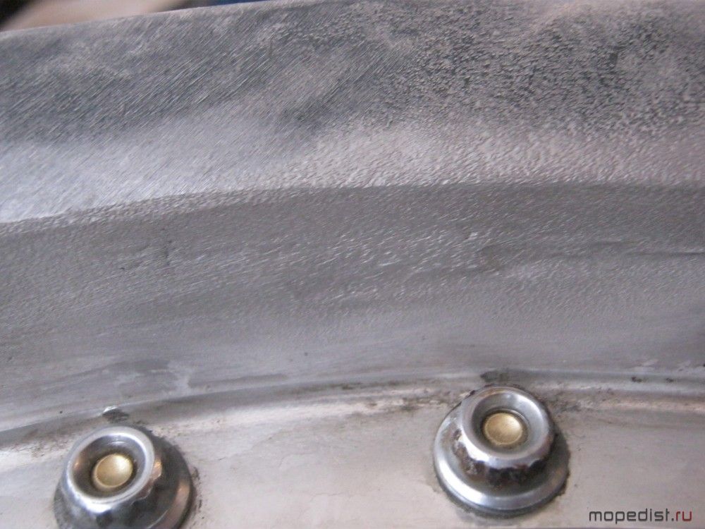

Знающих авто, прошу прокомментировать вот эти фото:
интересует всё, что вы можете сказать о них.
диски мне неизвестные, видимо ремонтные то ли вареные сваркой то ли чем то "склеенные", написано сделано в японии, но я тут ничего не понимаю.
Продаван уверяет, что оне кованные и он ездил на них после ремонта, но я чёта очкую.

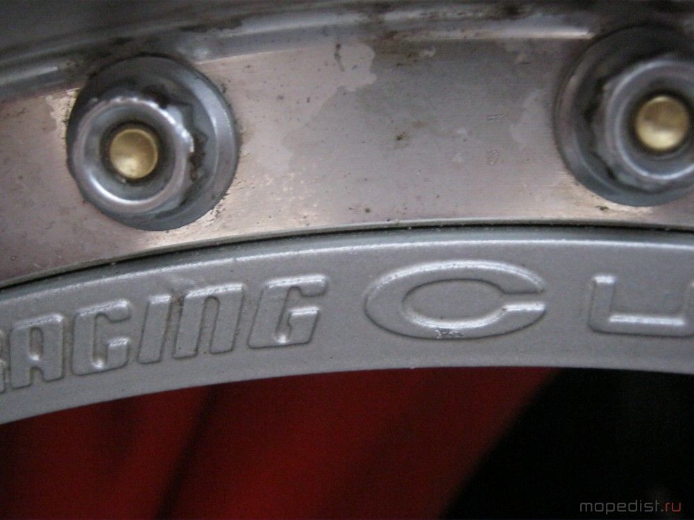

Рейс - дорогущая японская ковка. Среди субаристов и прочих сракеров имеет культовый статус.
Надо не на марку смотреть, а на состояние экземпляра, ушатать можно что угодно.

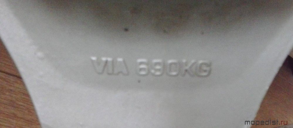

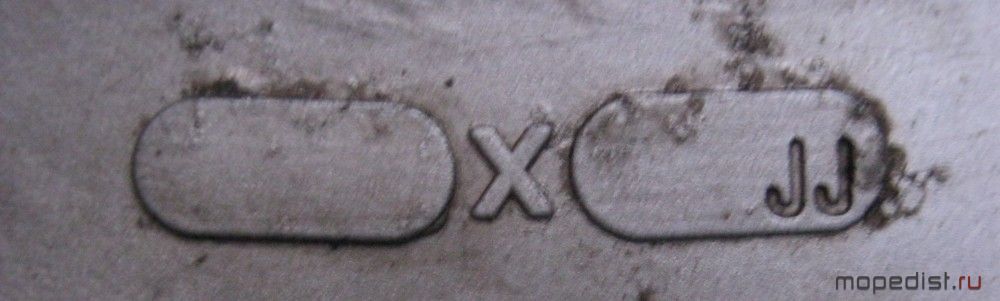

Настораживает ремонт. В инете читал, что сварка не есть хорошо и может "разуться" на ходу. shock Добавлено спустя 3 минутыИ ещё... говорит, что кованные, но я в том же инете прочёл, что на кованных надписи вдавленные, а выпуклые (как на этих) делают на литых дисках , а литые ни в коем случае низя сваривать !
З.Ы. ну и сварка ли это? на вид вроде как чем то залеплено так аккуратно...
Зеленогорск
54 дня назад
Качество фоток оставляет желать лучшего, но шов, насколько можно разглядеть, больше смахивает на пайку каким-то твердым припоем. Насколько это хорошо или плохо - без понятия, ни разу не автомобилист.

На литье надписи отлиты, на ковке штамп. Ковка идеально ровная по ободку, на литье обычно видны приливы.Добавлено спустя 3 минутыЭти диски перекрашенные что ли?

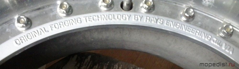

З.Ы. У меня тоже Rays ковка, надписи штампованые :)

Вижу, но в том то и дело, что на наших то не штамп как у вас, а выпученные буковки ! Опять же вес podlec завтра спробую взвесить.

В свое время много в автожурах писали про ремонт литья-ковки и последствия. Я правда ничего не помню уже, так как не сталкивался. Помню что очень не рекомендовалось варить литье. Ну и форма рисунка настораживает. Если это реальные японцы- то норм, а вот помню были похожие по рисунку турецкие дешевки, которые народ поголовно на зубила лепил- вот те лопались от хорошего удара.

Ну, если поискать, то вполне похоже, что не турецкие. К примеру:
http://baza.drom.ru/petrozavodsk/wheel/disc/rays-volk-racing-c-ultra-r18-5x114-3-v-boevyh-parametrah-37803025.html
А вот что за удар был, и что после этого ремонтировалось - главный вопрос.

Колёса не поддельные, потому что разборных подделок просто не делают. Подделка была бы односоставным тяжеленным литьём с имитацией болтов.

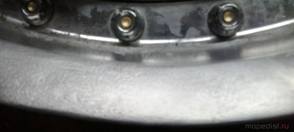

Ремонт колёс у нас это обыденное и распространенное явление, бояться его не надо. Судя по фото, повреждения были такого плана?
Тогда всё будет ок, сделано аккуратно, место с минимальной нагрузкой.
В целом с вареными дисками проблем обычно нет, если ремонтировался обод, а не спицы или ступичная часть, и результат не выглядит вот так:
