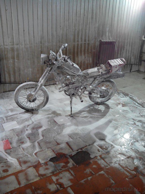

Итак начну: сперва помывка

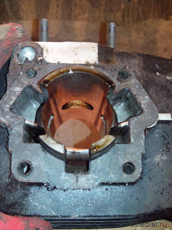

Теперь про двигатель, а начать решил с его проверки. Сначала вкрутил компрессометр- с четырех-пяти пинков компрессия скакнула аж до 15 КГС, дофига что-то, интересно. После осмотра понимаю, что в моторчик то лазили, и даже кололи и возможно не один раз, верхние ребра на головке местами поломаны от неграмотного обращения с ключом-головкой, когда отвинчивали гайки. Снимаю головку и вижу интересную картину- она подточена, причем явно вручную, скорее всего болгаркой и лепестковым диском!

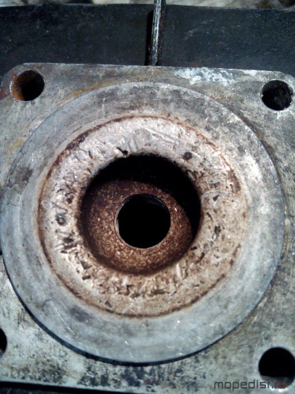

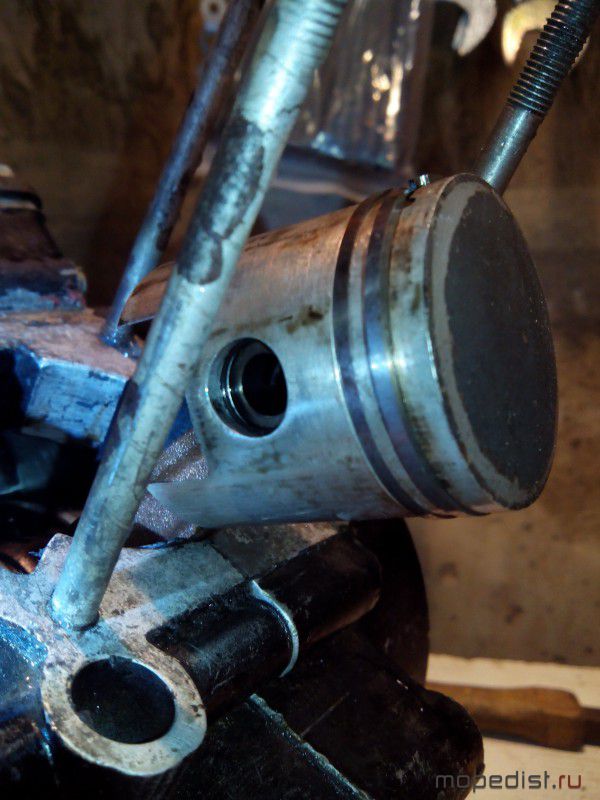

А дальше приятный сюрприз- цилиндр неприлично большого диаметра на вид! Замеряю штангелем- 42мм, расточен под разумный максимум! И даже выработки от колец нету! Это интересно, и поршень с виду особо без нагара, интересно от чего же он, неужели Крот? И даже в положении ВМТ не выперает выше требуемого. Хм... Снимаю горшок- под ним одна паранитовая прокладка, под головкой то же одна медная, ничего не нарощено, не подложено. Видать обошлись только подточкой головки? Вот фото:
Добавлено спустя 10 минутДальше пробую на люфт коленвал: он конечно есть. Не сказать что сильный, но радиальный люфт ощущается, так что подшипнику НГШ жить осталось недолго, ну собственно на чудо я и не надеялся. Да, кстати, что это за отверстия? Кто знает?
Время поджимало, больше ничего сделать не успел. Поршень снять голыми руками не получилось- нужно будет делать подобие выпрессовывателя поршневого пальца, ибо просто от руки не выходит, а стучать молотком я естественно не стал, и так шатун болтается туда-сюда ака детородный орган laugh

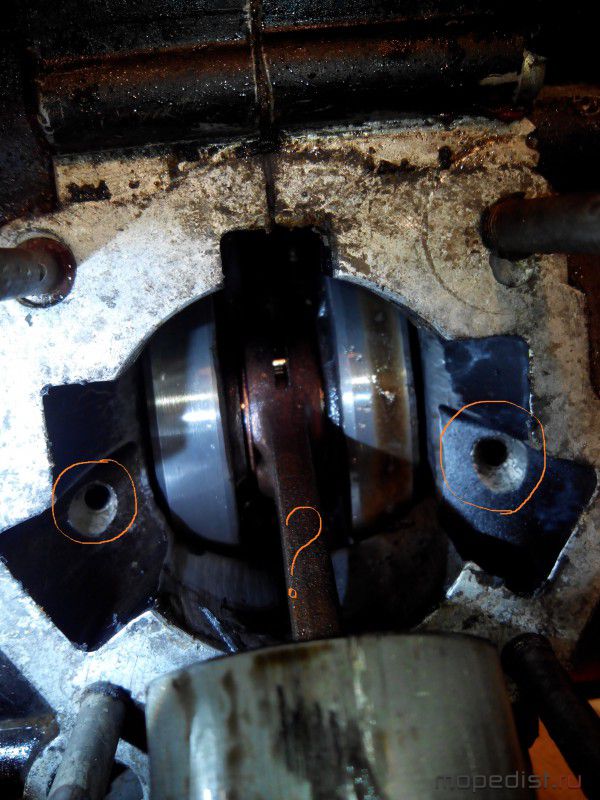

Итак, уважаемые знатоки, два вопроса: 1- что за отверстия в продувочных каналах картера? 2- от чего может быть этот поршень? Но он явно нашенский.

в эти отверстия стекает масло, чтоб хоть немного смазать подшипники коленвала, ибо у 2Т моторов они обычно испытывают масляное голодание

Можно предположить, что бывший хозяин не смог его завести оттого, что с ЦПГ намудрили.

OderjimY, нагар на поршне есть, компрессия 14-15, ходит без ударов в головку, я проверял перед разборкой. Нет, он явно поработал с этой поршневой, а почему не смогли завести- мне думается или просто из за соплей и огрызков вместо проводки, потому что от нее осталось лишь месиво и ни одна клемма не подключена, а из пультов половина выдернута с пайкой; или же проблема в генераторе, его я не успел снять. Жена болеет, времени почти не было cry Добавлено спустя 3 минутыЕще успел достать лепестковый клапан, его то же ковыряли, судя по винтам. Лепестки с небольшими зазорами, но это поправимо, да и вряд ли из за него не могли завести- они бы от обратного давления сами поджимались. Карбюратор действительно Иков, я его снял вместе с ручкой газа и пультом. Короче буду всякую мелочевку на работе ковырять, если будет такая возможность.

значит у него должны быть стопоры перенесены и отверстие под палец развернуто до 12мм. Как сниму поршень- осмотрю внимательно. И еще мне казалось что на КРОТопоршнях на доннышке какое то круглое пятно отлито... Может конечно этот более старый.

Vladimir 53reg, да такой же вроде, единственное я надеюсь что он еще более-менее нормального качества, если этот мотор реально лет 10 назад кто то шаманил. И головку ради этого же подточили, причем подточили только то место, где поршень может лупить, а плоскость под прокладку не тронута. Я завтра промерию- у меня еще одна убитая голова лежит
может ее так же обработать? все равно не жалко.
При плохом лепестковом клапане тоже может не завестись. А как насчёт компрессии в картере? Сальники плотно сидят? Прокладка между половин картера нормальная?Плоскости картера не искривлены последствиями удара?
А искра у вас, я так понимаю, есть?
