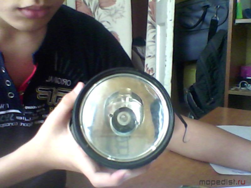

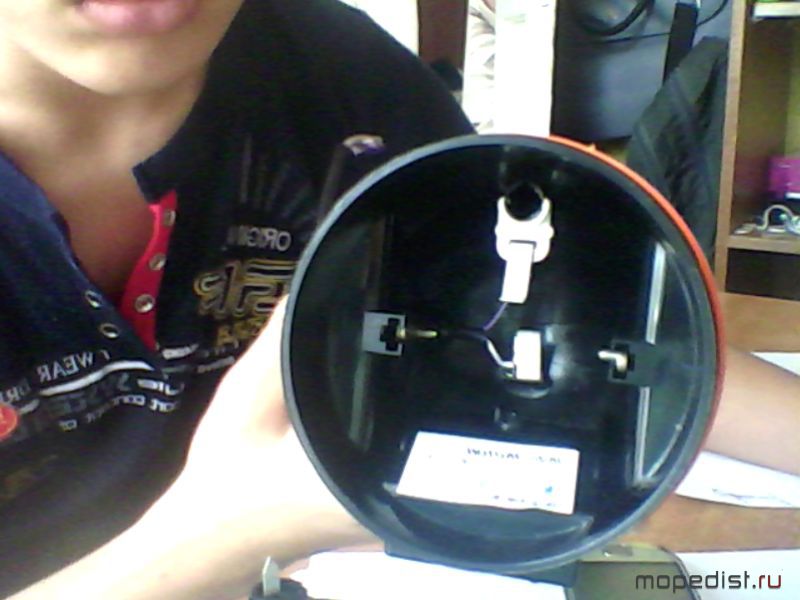

отец привёз с работы 3 фары буду ставить)Добавлено спустя 1 минуту
Добавлено спустя 2 минутылампочка на 6 в стоит перегорела ((( думаю такую будет сложно найтиДобавлено спустя 3 минутыот какой техники точно не знаю

Оставь родную лучше фару, и светодиод туда. Хоть вид будет не уколхоженный.
