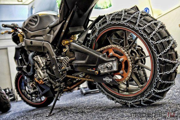

просто мысля... не меняя шкурку, просто поменять "носки" :
TRIGGERовод
Ярцево
4421 день назад
непоседа, я цепи делал..
Ничего хорошего sad
