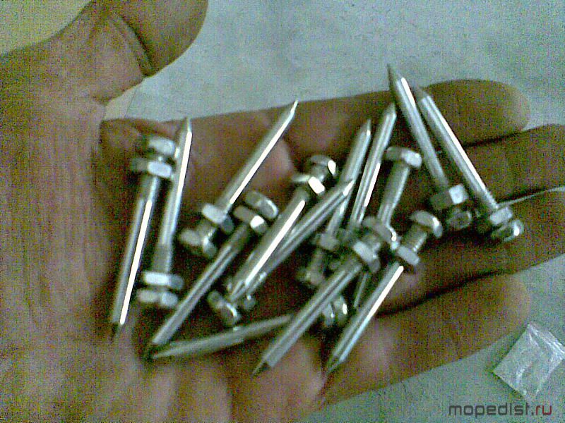

Шиповка моторезины :D
3003 дня назад
Limon:
на зимнюю рыбалку,огонь!
Это больше на охоту. На месте тушу разделать, и отбивных сразу накатать.

нашёл в закромах инвентарь бурной юности,Добавлено спустя 1 минутуматериал-титан,вкручиваются между шишками кроссовой резиныДобавлено спустя 3 минутывыступают за шишку на 5ммДобавлено спустя 8 минут
константин63:
Один мой знакомый зашиповал эндурку автомобильными шипами
вот это как раз оно,одобрям!!!
