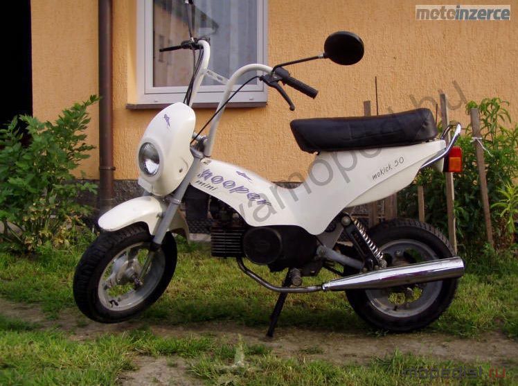

В 90-е годы модифицированная "Стелла" производилась фирмой Moped-Slovakia под маркой "Babetta Mini-Hooper"
Вот еще одна Стелла, видимо, произведенная для Великобритании

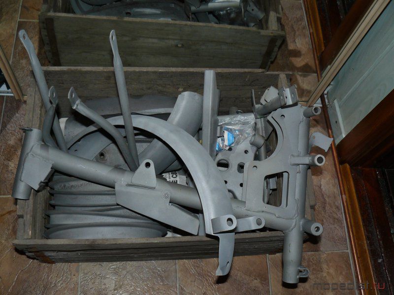

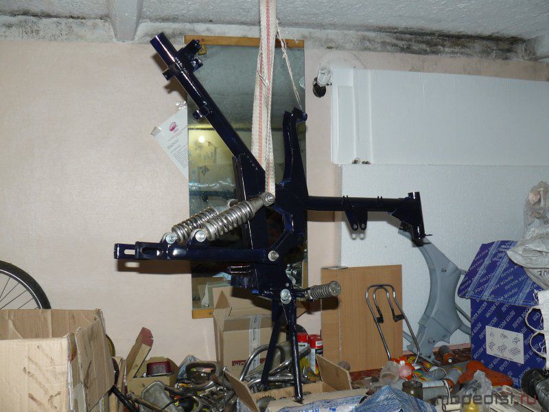

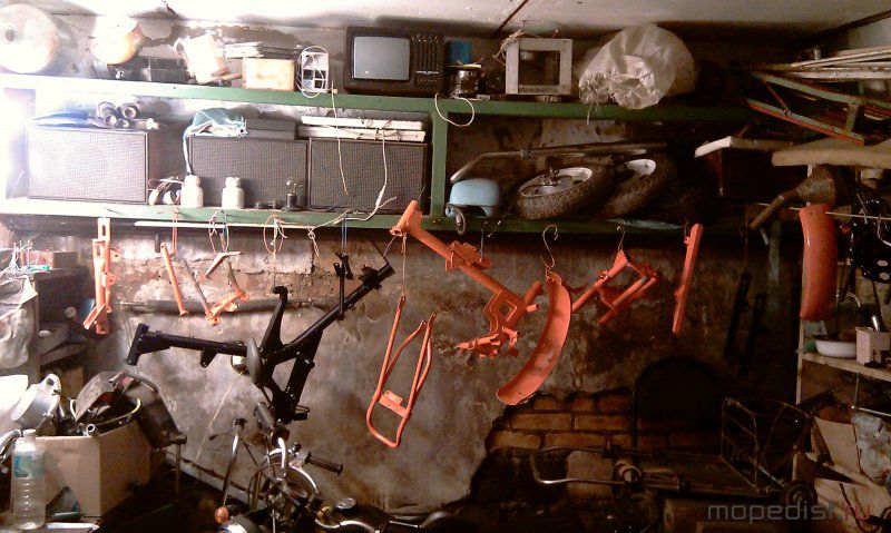

После разборки мопед детали был отправлен на пескоструйку. Очищенные от краски детали решено было красить самостоятельно из баллончика (в дальнейшем, постараюсь такую ошибку не повторять). После обработки обезжиривателем детали были покрыты праймер-грунтом "Motip", затем окрашены акриловой краской "Motip"Lada 1025. Красил несколькими тонкими слоями после полной сушки предыдущего слоя. Результат оказался неудовлетворительный - краска держалась плохо, оставляя царапины и сколы от малейшего удара. Поэтому поверх краски детали были покрыты акриловым лаком "Motip". Прочность лакокрасочного покрытия стала немного получше, но, все равно, "не фонтан"...

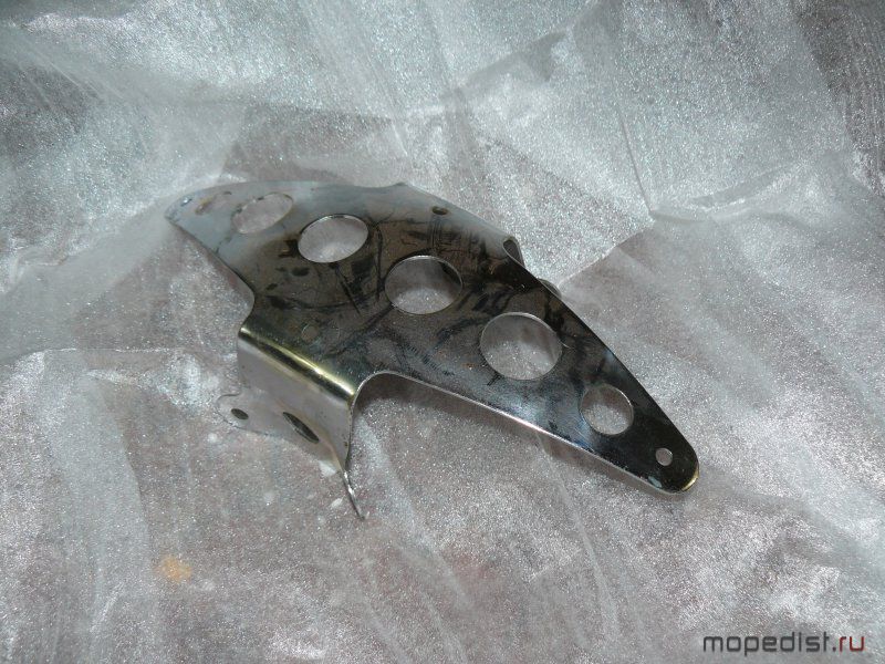

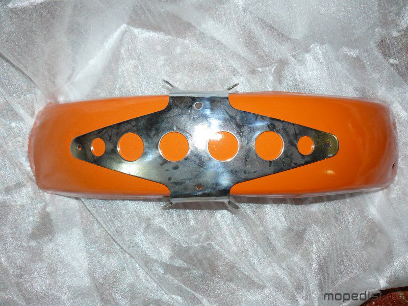

Ещё вопрос, с пластиковым передним крылом модификация как-то называется, или это просто 2.130 но с какого-то определённого времени стала комплектоваться пластиком?
Хромированные крылья у Мини завод делал?
Заранее спасибо!
Хирург
Томск
3413 дней назад
ЗавГар:
Имело место, что на заводе на мопеды ставили более-менее подходящие детали от других моделей, что было на складе. Особенно, ближе к Новому году, или к иной дате, к которой нужно было выполнить/перевыполнить план. Иногда на новую модель ставили детали от старой модели. На поздней Риге-мини могло появиться более дешевое пластиковое крыло от Стеллы, на ранних Стеллах - передняя вилка с откидывающимся вбок рулем и задний маятник, с боковой подножкой, а также металлические переднее и заднее крылья от Риги-мини.
На переднем крыле могла стоять вот такая хромированная декоративная деталь. Полностью хромированных крыльев на Риге-мини я не разу не встречал.

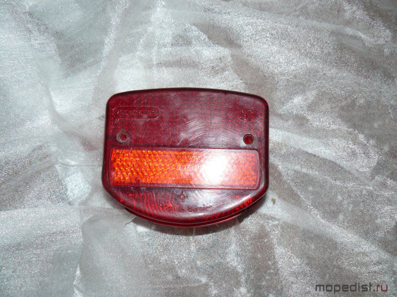

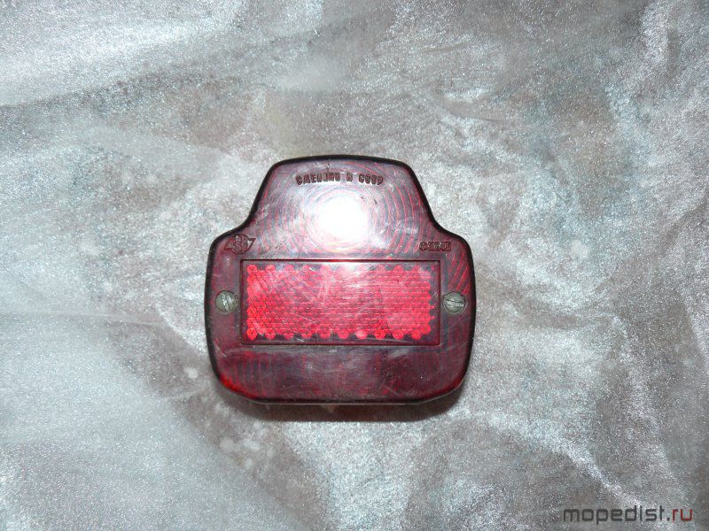

На Риги-мини ставились различные модели заднего габаритного фонаря ФП-246 и 20.3716, а также воздушного фильтра - корпус раннего фильтра был из металла и пластика, позднего - полностью пластмассовым.
На Стеллах стояла советская квадратная фара 41.3711, могла быть также чешская (PZ TK5). Задний фонарь в таком случае тоже мог быть чешским "MI-21414" и "MI-21415". Интересно, ставили ли в заводской комплектации советскую круглую фару ФГ 239.3711.010 и ФГ 251.3711.010? И были ли Риги-мини с квадратной пластмассовой фарой?

Отлично!!!
А я думал, что на моём эта хромированная деталь "колхоз"....
Да ещё шип стальной к ней на конце крыла, спереди. УЖОС!!!!!!
Шип уберу, а кронштейн тогда оставлю.

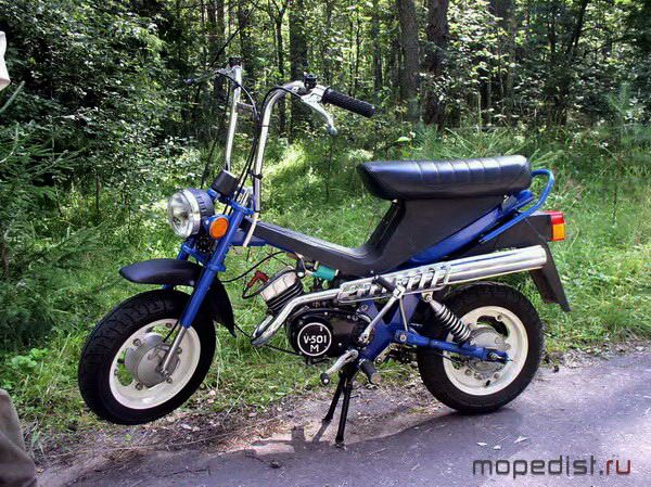

Потихоньку начал собирать.
На Стелле категорически не устраивают три вещи - амортизация передней вилки, свет передней фары и отсутствие какой-либо емкости под инструменты. По-осени на неокрашенной Стелле поехал покататься, наехал на кочку, в передней вилке что-то жутко лязгнуло, я потом долго искал, что там сломалось или отвалилось. Задние амортизаторы жестковаты, но меня устраивают. От передних толку никакого. Пока вижу два варианта решения проблемы. 1. По примеру Вагнера изготовить капроновые (или фторопластовые) втулки в переднюю вилку. Нужно будет что-то делать и с пружинами. 2. Переварить полностью вилку, установить амортизаторы от скутера.
Придется искать какой-нибудь эрзац вместо переднего пластика - найти его я так и не смог.

На тему фотографий Риги-Мини
Взято вот тут: http://www.mopedmuseum.ru/photos.html
И тут: http://www.mopedmuseum.ru/calendars.html
ЗавГар:
Хирург, выздоравливай.
Спасибо!
Редактировалось: 1 раз (Последний: 28 ноября 2013 в 18:35, Хирург: Нашел еще)

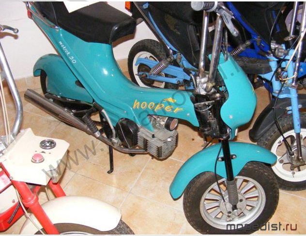

Еще Мини и Стеллы из коллекции Дзинтарса Куршинскиса. У красной Мини - квадратная пластмассовая фара. У обеих Стелл - круглая металлическая. Парадокс...
И вот еще фотографии
ЗавГар
Нижний Новгород
4559 дней назад
Да, вижу, уже 3 фото, где у Стелл баловались с колёсами в цвет рамы.
Благодарен за фото, скачал в папку.

Минивод:
кронштейном стоп-сигнала
Пластиковый кронштейн?
Минивод
Боярка
1636 дней назад
А я помню, как в магазин привезли МИНИ, штук шесть, запах краски, деревянных ящиков... Быстро они раскупились. Карпаты и Верховины стояли просто так. Из параллельного класса пацану купили, у соседа был, так что я насмотрелся.Добавлено спустя 2 минуты
Хирург:
Да,пластиковый.До этого были стальные хромированные.
Редактировалось: 1 раз (Последний: 28 ноября 2013 в 19:24, Минивод: причина не указана)

Минивод:
Видимо, от Стеллы?

Минивод
Боярка
1636 дней назад
Хирург:
Видимо, от Стеллы?
На СТЕЛЛЕ стоп-сигнал крепился прямо на крыло, а на МИНИ к кронштейну, а он к крылу и багажнику.
