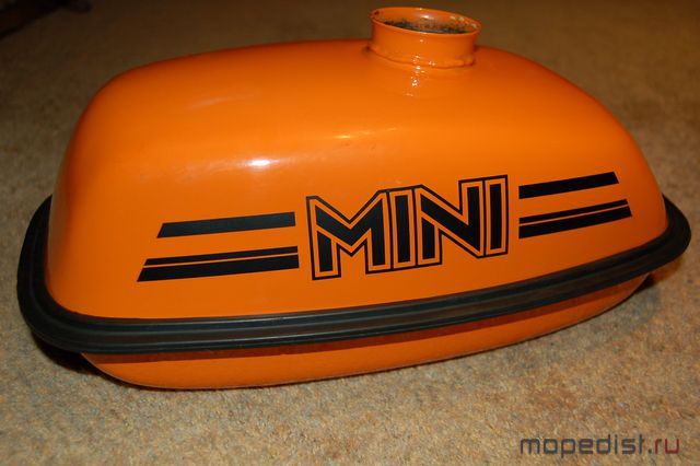

Возвращаемся к теме: САМЫЙ интересный вопрос : КАК наносилась надпись на бак??? Бьюсь головой не раз! Я списывался с ув. Эриком (Latgalec), он не знает владельца оранжевого МИНИ, а у меня много очень вопросов было бы к нему.
ЗавГар
Нижний Новгород
4599 дней назад
Минивод:
Я тоже смотрел у своего Мини. Очень похоже что краска через трафарет.
Не ручаюсь, но на колхоз не похоже.

Так это и не колхоз, в заводском варианте надпись так и наносилась. Головная боль: Трафарет? Способ изготовления / нанесения? Я из вредности не буду обдирать ЭТОТ бак, для истории.(Хотя он самый ровный).
Pluto
Долгопрудный
Возможно это оракал.
Я имел ввиду отреставрированный мопед.
Родная надпись на трафарет похожа

AlekseySV
4374 дня назад
У прибалта на новокрашеном оранжбаке однозначно через плоттерную резку пленки.
А так на заводе через трафарет делали. На одних в 1980-х попадалось близко к идеальному нанесение, на других тяп-ляп с наплывами.

Не поняли друг друга,Это, похоже нанесено краской, как и это
AlekseySV
4374 дня назад
Плоттер контур на самокл. плёнке прорезает, потом при наклейке этот контур пользователем отклеивается и по нему красят. После покраски отклеивают основу.
И получается идеально ровное нанесение краской.
Оранжевый это через плоттерную резку и последующую покраску. Красный и белый - обычный трафарет на заводе.

AlekseySV
4374 дня назад
Без смеха. Посмотрите в интернете про самоклейку пленку и плоттерную резку по ней.
У меня супруга на даче таким способом на даче панельки кухонные декорировала. Края в покраске идеальнейшие.
Единственное, в чем прибалт накосячил - размеры. У него неоригинально высокие буквы вышли. Если уж взялся за реставрацию, то делать желательно в оригинал, а не отсебятину.
Редактировалось: 1 раз (Последний: 30 ноября 2013 в 01:24, AlekseySV: причина не указана)

Можно на том же плоттере изготовить трафарет на самоклеющейся пленке, наклеить, покрасить и удалить самоклейку. Со времен стендового авиамоделизма помню этот метод. Чтобы пленка не сильно прилепала к краске и не отдирала ее, слой клея немного припудривают тальком.
ЗавГар
Нижний Новгород
4599 дней назад
Минивод, обратитесь в любое рекламное агентство, предоставьте исходники (картинка в электронном виде, желательно в программе Корал), они буквально за 5 минут на плоттере вырежут по оракалу трафарет, перенесут его на монтажную плёнку, уберут лишние элементы с неё и вам останется только аккуратно нанести трафарет на поверхность и убрать монтажную плёнку.
Из опыта-при покраске нужно чтобы каждый слой был тонким и полусухим (с краскопульта лучше не прокрасить, повторные слои всё исправят), а если губкой, то тоже краски поменьше на каждый слой. В противном случае избыток краски выделит некоторое количество растворителя, который размягчает у краёв трафарета клеевой состав и трафарет немного "отходит" пузырится на краях. В эти пузыри затекает краска и получается г...но.
Если есть сложности с исходниками, то вам поможет любой самый мало-мальски подготовленный дизайнер с той-же фирмы. Просто нужна картинка и размеры.
