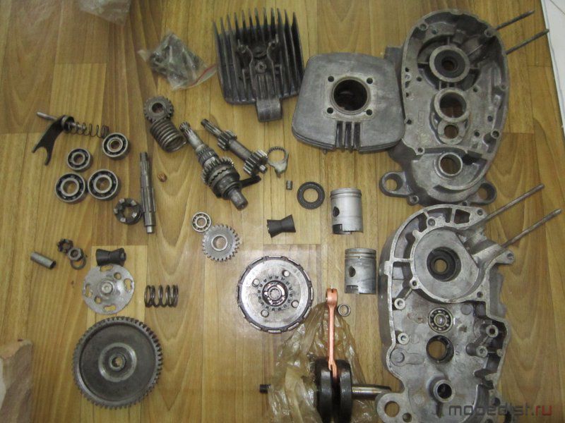

Давно у меня лежал полностью комплектный в-50. Сделал мотовелосипед (что в теме http://www.mopedist.ru/forum/thread2064-1.html ) и появилось время для того чтобы собрать в-50. При сборке двигателя особых доработок и переделок не планирую делать. просто заберу все косяки.
Мой двигатель выглядит так.
Двигатель полностью комплектный, решил все запчасти не привозить из деревни, сейчас только займусь сбором картера и ЦПГ.
Картер немного окислился и почернел ...

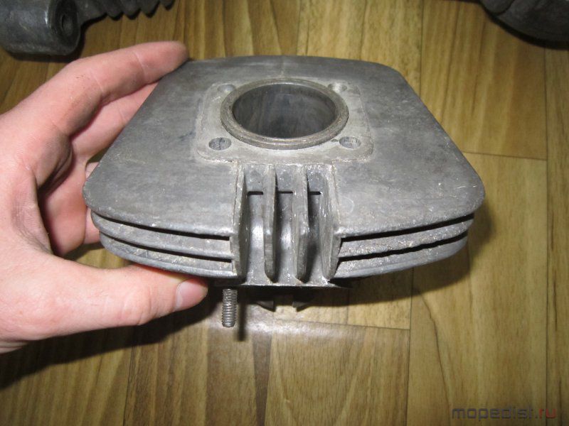

первый вопрос.
От какого мопеда головка и цилиндр, и можно ли их поставить на в-50?
IMR-2
Луганск
730 дней назад
Pirchic:
Головка с надписью Ш-62, на В-50 станет и будет работать. Цилиндр В-50М, желательно ставить на картера В-50М, на В-50 ездить будет, но не полноценно, у него каналы продувки другой формы.
Но, кстати говоря, такая головка не эстетично будет выглядеть с этим цилиндром)

головка встанет и будет нормально работать, разница только в форме.
