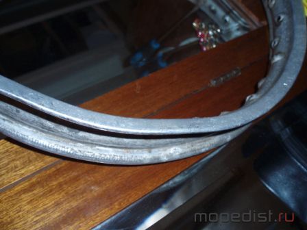

Доброго времени суток. Немного отвлёкся от переборки моторчиков и решил занятся убитым колесом. Биение осевое в приделах 3 мм, радиальное около 4 мм. Вот такой неправильной геометрии предмет и буду выравнивать.
Для начала всё разобрал

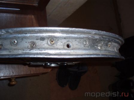

Видно, что будет непросто, сколы на барабане и лопнувшее крепление спицы- цветочки. Каков овал обода- это вот простор для работы.

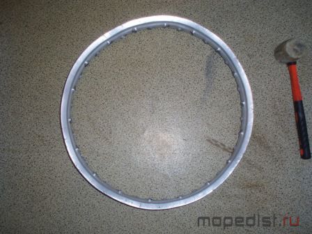

Вот немного поправил обод колёса. Правил банально просто. При помощи обрезининной киянки и ... Вырезал по внутреннему диаметру обода круг из дсп. Вырезал лобзиком. Сделал три заготовки, пока получилось хорошо. Последняя с натяжкой села внурь обода и стали видны проблемные места. Обстучал обод стало лучше. Тотом уже промерял диаметр колеса в разных точках и той-же киянкой на той-же оправке доводил. Вот как вышло
Неровности края обода выстукивал и изнутри и снаружи ( в зависимости от того куда нужно стукнуть) на лите дсп. Просто на нём видны зазоры и просветы, когда обод уложить плошьмя на него.

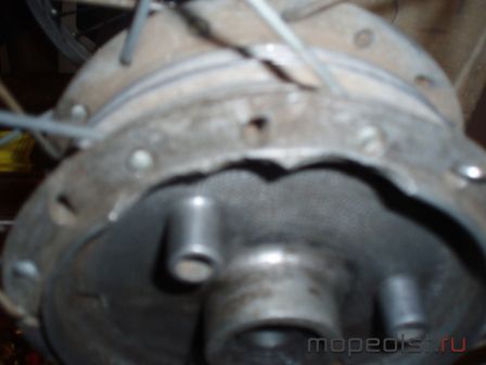

С восстановлением барабана сложнее. Возился около часа. Варил, подтачивал, подгонял и вот как вышло

Вот накидал спицы, протянул и успел немного подправить. Биение осевое радиальное не более 1 мм. Но это не финал. Надеюсь, на выходных ещё подправлю.
