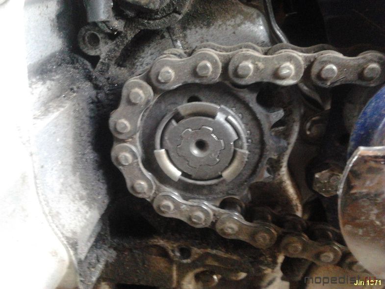

Что если креплением ведущей звезды от мокика "ЗИД-Lifan Пилот"(там вроде 428-я цепь) крепить звезду для 420-й цепи?
Jin
Jin
3782 дня назад
Vjgtlbcn:
Нормально крепит. Если вдруг есть люфт, то родное крепление под звезду поставьте (или два) в качестве прокладки. Не знаю что там стоит на Лифановском Пилоте, но от 2Т Пилота крепление - вещь.
