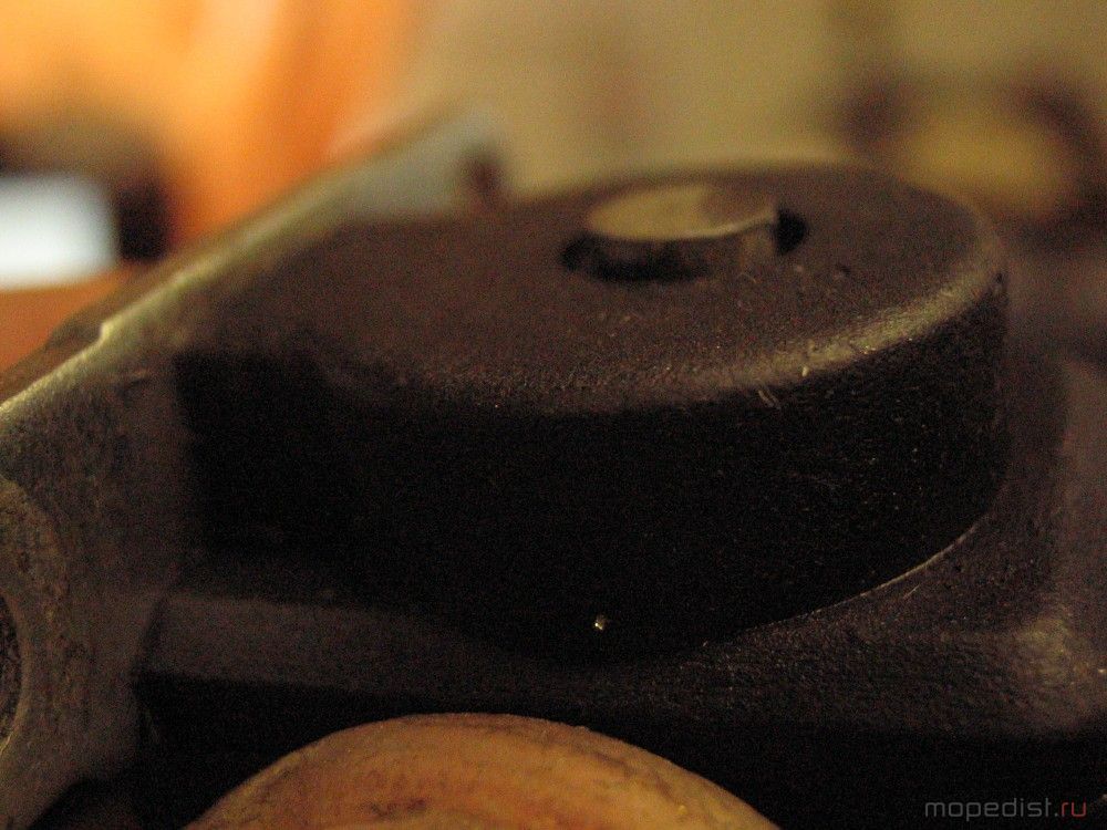

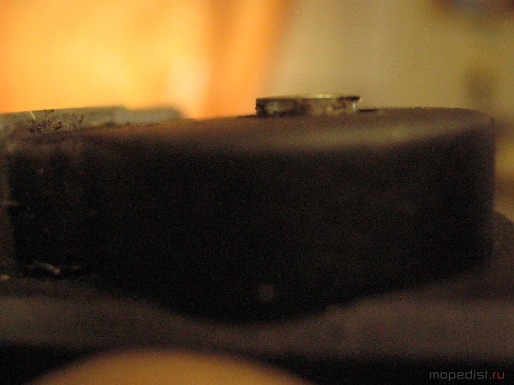

Проехал сегодня 3 км, заехал во двор, смотрю фара не светит, выскочил контакт из клемника, заглушил, контакт вставил как положено, и не могу завести! Менял свечу, дыркал, дыркал пока не бабахнуло в глушак. Решил промерять сопротивление всех обмоток и катушек по горячим, тэксэть, следам... И оказалось, что датчик зажигания меняет свое сопротивление! По мере остывания мотора его сопротивление уменьшалось! Снял генератор, поменял датчик и мопед завелся с полутыка. Взял отбракованный датчик, а там оказывается магнитный керн выше примерно на миллиметр чем в старом датчике и если его слегка пошевелить, то меняется сопротивление датчика.
А вот, собственно, и сам виновник...
