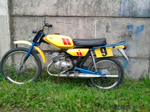

какой-то бред..., 75 км в час не сможет !
smoke Почему не может - может! podlec

Latgalec, а какие на нем доработки, благодаря которым он так летает. Звезды в стандарте?

Лучшим из мопедов на Земле..

IMR-2:
...Звезды в стандарте?...
Да.
IMR-2:
Немного об этом было здесь!
На фото большенство наворотов видно:
-глушитель
-карбюратор от скутера
-ОТБАЛАНСИРОВАННЫЙ КОЛЕНВАЛ
-посажена головка
-поршень с одним кольцом
-самодельный коммутатор
-облегченный генератор
-сцепление на коробке
-немного доработанный цилиндр и картер....
