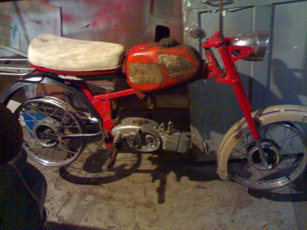

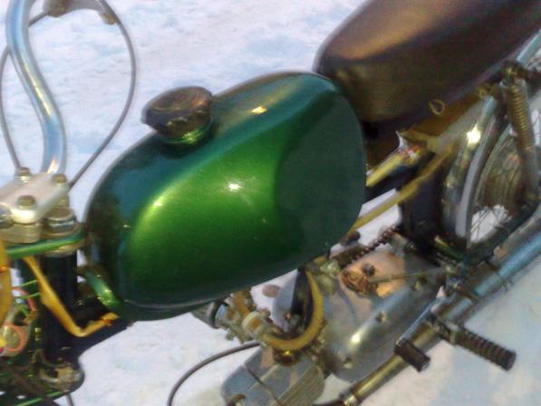

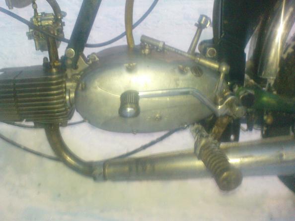

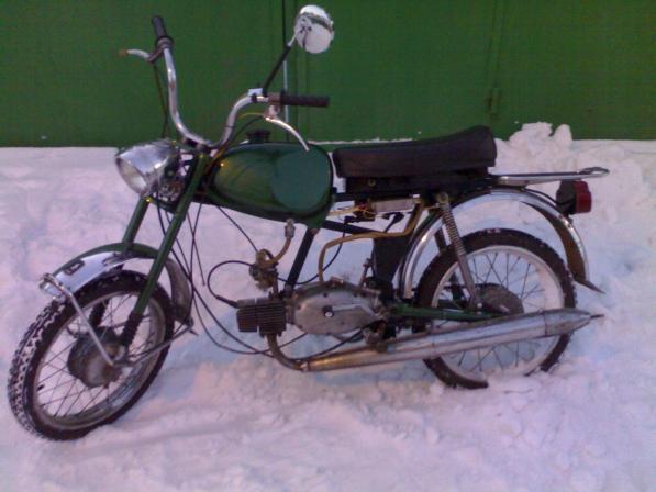

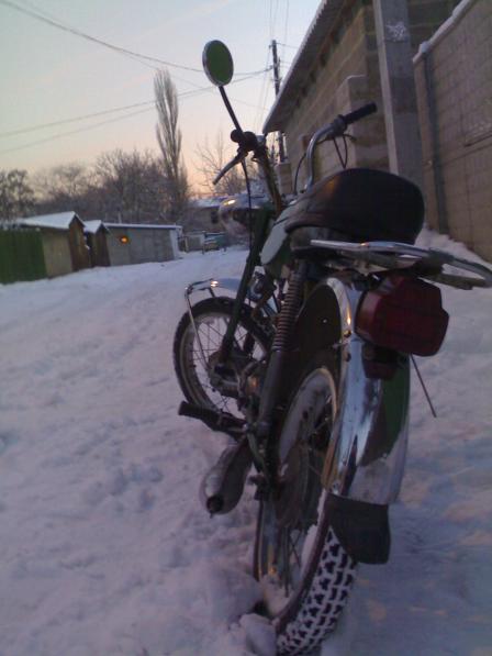

Это опять я и мое новое творение, оценивайте))))) glasses
сначало было это:
после получилось это:

Похоже на ЯВУ, угадал?

Зачетно получилось!+
Как тягло с этим движком?Лучше чем V-50?
Угу а точнее ЯВА 555
Armagedo:
с подчего двигло
из под мопеда
1alf1:
тяга просто пипец рвет жестоко
темболее 3 передачи
В50 и пол его мощи не имеет
Вэшка полное ... ну я промолчю
ВОБЩЕМ ДВИГЛО ВЕСЧ

Да, ЗАЧЕТ, мопед востановил супер, точная пословица" из г..на конфетку", а двиг действительно бомба, а какая кубатура?
Оффлайн
косованыч:
а какая кубатура
50CC
косованыч:
БОМБА термоядерная порсто жесть

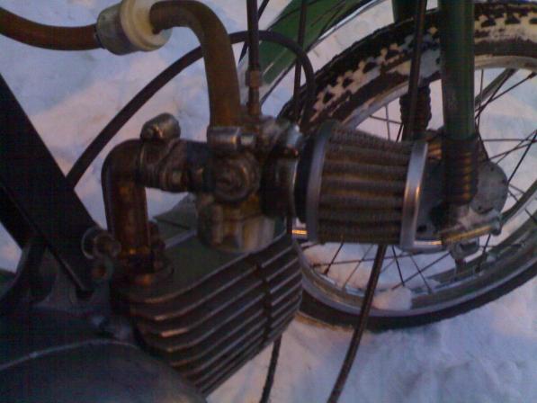

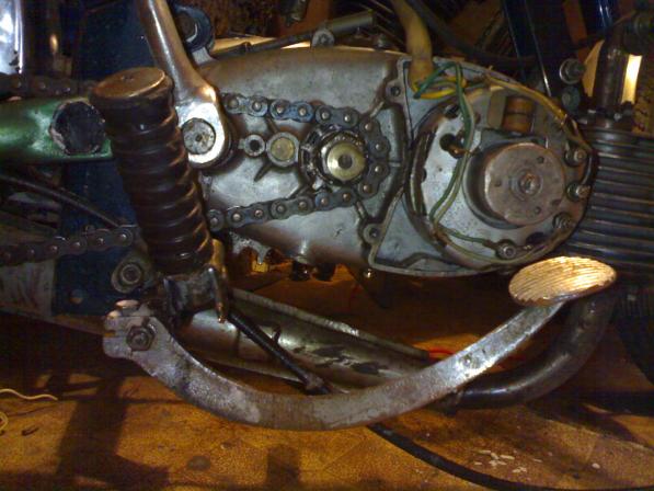

вот фото полу самодельного генератора
и тормозной педали

в50 послабей будя
у него на 3ей крейсерская 50
каб от карпат мощ ограничивает,
хотя чувстуеца ещё не вся мощя доступна cry

покраска вышла норм и вигатель необычный с явы

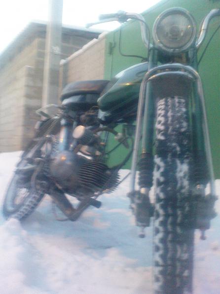

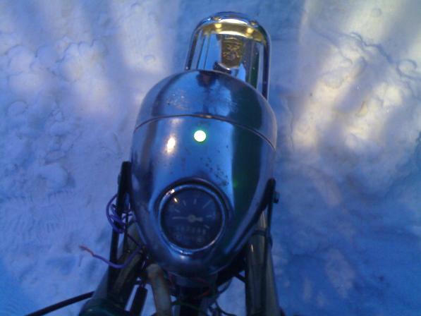

Зимние фотки.Движек явы вкинут на Карпача.Летних фоток нету.Интересно,родная задняя звезда огромная.Если просто заменить родную звезду заднего колеса на карпачевскую , как на картинке то что-то будет не так ездить.Скорее летом сий аппарат не ездил или был перепродан чтобы не заморачиваться?

Крутая техника) Сколько максималка около 70 км?

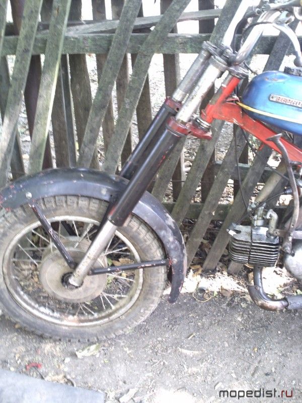

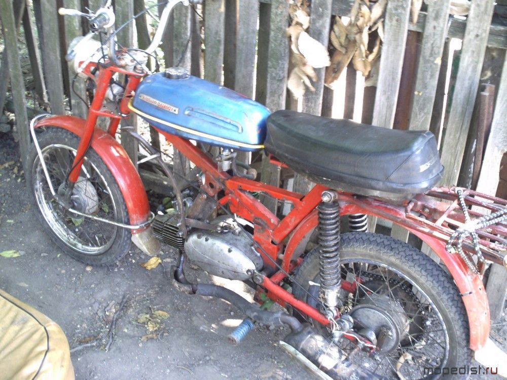

Вчера выехал .Поршневая - хонда поршень,цилиндр родной, проточенный ява50

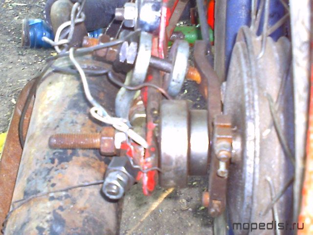

Заднее колесо как правильно примастырить на вилку- пока нерешенный вопрос

Переднюю вилку сегодня разобрали,помазали.В итоге одно перо как было дубовым, так и осталось, второе перо начало ходить от усилия руки.В литературе написано, что надо негодное заменить.Не написано как.Как?

Вилку легенькую родную верховиновскую прирабал и поставил ее на место старуховской ( 24кг веса с колесом)
Если старуховская вилка тяжела для верховинской рамы, становятся нерабочими ее амортизаторы, то логически вилка с велосипеда с ее родным колесом для мопеда будет лучше.Поставил рабочую верховинскую вилку с родным колесом на родную раму.Как бы конструктора Верховину лепили на заводе по каким то расчетам...
Вилку менял не от не фик делать, а потому , что была дубовая.Поровнял,попритер -заработала.
На очереди заднее колесо .Сейчас оно как бы собрано и ездит, но заднее колесо относительно переднего в разных плоскостях и углах крутятся.Кроме того болтается колесо на оси .На оси вроде бы.Самозаднее колесо если смотреть на мопед сзади наклонено влево ,а ось вправо.
Редактировалось: 6 раз (Последний: 13 августа 2015 в 07:18, Nikanor: причина не указана)
Nikanor
Донецк
435 дней назад
Nikanor
Донецк
435 дней назад

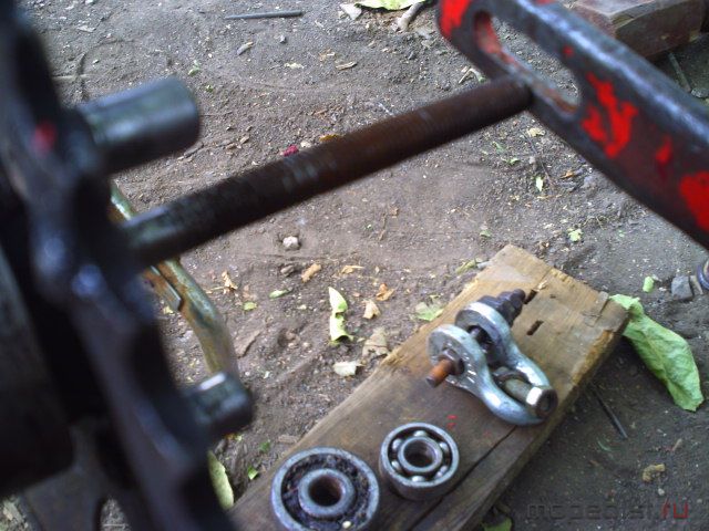

Чуть разобрал заднюю вилку
и увидел, что правая часть вилки ниже левой
Попытаюсь исправить геометрию ломиком....Снял вилку поровнял...Но цепь слетела таки - видно нужно поварить - ужесточить раму неродную,чуть треснутую на креплении двигателя.
