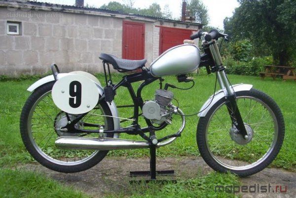

http://www.avito.ru/kurgan/mototsikly_i_mototehnika/karpaty_195495818
срочно нужен совет, стоит ли брать такое ?
Судя по фотке я бы взял. За 2000 рублей это дешево. Так что берите. Мопед собранный, почти комплектный.

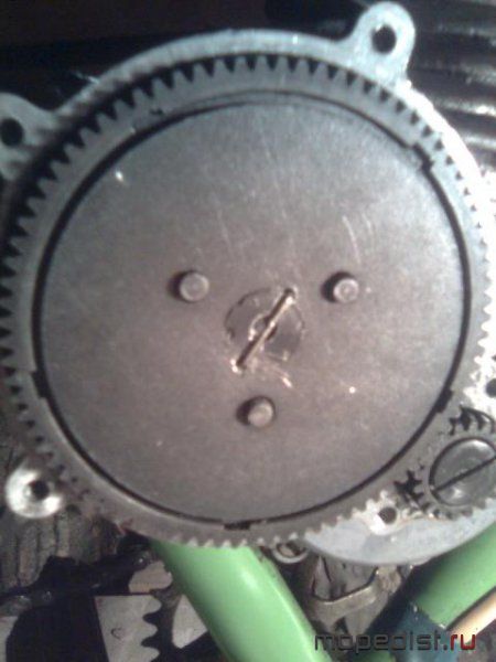

такая вот проблема: косозубая шестерня та что стоит в барабане(рисунок выше) при вращении колеса вручную на холостом ходе крутиться как бы восьмеркой и внутри за чтото задевает слышно что она обо чтото там трет, в чем может быть проблема ? пытался полность разобрать этот барабан но неплучилось ток как нету навыка в этом деле выкрутил там гайку внутри какуюто трубным ключем на 19 и на этом все заглохло, киньте мануал как его полность там разобрать Когда начал ездить на своем мопеде барабан сцепления сильно нагреваеться ,бобышки снял и промыл в воде с растфором обезжиривателя Фейри, ведущию маленькую звездочку на которой ходит цепь там стоит гайка большая на 19 так и не понял как выкручивать
Ходил в магазин хотел купить вкладыши отдельно но нашел тока диск с вкладышами стоит 200 руб там вкладыши эти сделаны типа как из пробки(темно желтого цвета) стоит ли такой покупать или это китайская некачественная продукция ? вот эту гайку выкрутил дальше незнаю чо делать под ней шайба была с внутренним зубом хз зачем она там
Прикрепленные файлы:
sceplenie_51fd24a535b03.jpg | 50,03 Кб | Скачали: 1359 раз
Редактировалось: 6 раз (Последний: 3 августа 2013 в 19:41, Bon44: причина не указана)
Олег Румянцев
236 дней назад
Bon44, нет шариков, на которых шестерня вращается. Поэтому и болтается. Разбирай и смотри что к чему
Bon44
Курган
4797 дней назад
как разобрать и посмотреть наличчие шариков ? обьясниете

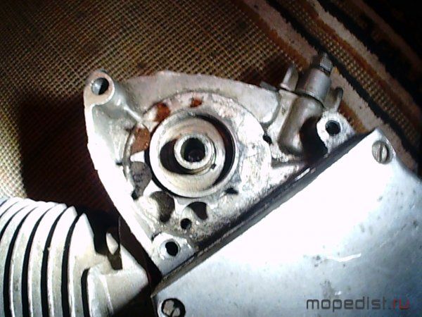

Помогите разобрать сцепление разобрал тока вот до этой стадии дальше не пойму что да как
что дальше ?или киньте мануал , марковича читал но там все вкратце , нужна подробная инструкция что снимать в первую очереть и чем снимать
Любитель Риг
Мариуполь
4653 дня назад
Для каких целей снимаешь? Если тупо разобрать двигатель сними звездочку и выбей вал через проставку да и все.Если что-то делать со сцеплением то снять звезду и открутить съемником гайку.Вроде так.

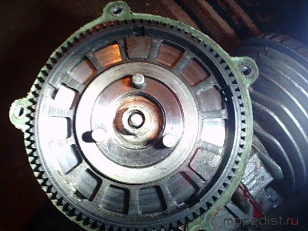

У Д8М в поездке отказало сцепление. Проявлялось так: сначала стало как будто пробуксовывать, то есть при отпущенном рычаге сцепления мопед не разгонялся (не набирал скорость), независимо от оборотов двигателя. Затем, примерно в течение двух минут, всякое сцепление двигателя с ходовой частью исчезло. Заглушив двигатель для осмотра, завести его уже не удалось по понятной причине. Пришлось катить мопед назад.
Дело не в тросиках и не в рычагах.
Снял крышку с ведущей звезды. Шарик и цилиндрик на месте.
Снял крышку с противоположной стороны, под которой находятся большая и малая шестерни, а также корзина сцепления. Увидел ту же картину, что и на фото выше:
http://www.mopedist.ru/upload/forum/2455effdece8cc207eb6d9534b719b51.jpg
Под круглой пластиной немного видны вкладыши сцепления. Сама пластина имеет небольшой ход (немного хлябает), но имеет чёткую связь с ведущей звёздочкой и задним колесом.
Есть ли здесь какие-то регулировки вроде регулировки пружины или что-то подобное?

Помимо промывки дисков и сухариков сцепления в чистом бензине и лёгкой их шлифовки на наждачной бумаге зернистостью 500-700 следует ещё и отрегулировать пружину сцепления -

При включенном сцеплении (отпущенной рукоятке) внешний диск болтаться не должен.
А гайка, та что крепит диск (поз. 35 по схеме), точно хорошо затянута и закернена?
У меня однажды, после того, как я поджарил сцепление (поездил по песку, часто включал-выключал, да ещё зачастую с пробуксовкой), развалился один из вкладышей, его кусочек попал между дисков, и сцепление перестало включаться.

Благодарю за ответы, буду пробовать. Вот фото узла, какие смог сделать во время снятия крышки.
Затяжку гайки (на фото - в центре, со следами зубила) я не пробовал. В центре там какая-то ось, поэтому обычной отвёрткой не покрутишь, нужна какая-то двойная, U-образная. Как закернить эту гайку после затяжки - ударом зубила? Неужели там не предусмотрено какой-либо шпильки?

Ну вы выжмите рычаг сцепления и увидите как закручена гайка, может быть она вообще рукой открутится.
"...В центре там какая-то ось..." вы голову то поднимите, выше вашего поста чертёж есть а если ещё и книжку скачаете и прочитаете - вам намного проще будет.

Сцепление удалось починить.
Гайка, удерживающая наружную круглую пластину, была ослаблена, легко открутилась рукой.
Снял пластину и увидел ещё одну гайку, как на этом фото:
http://www.mopedist.ru/upload/forum/post102487/sceplenie_51fd24a535b03.jpg
Она также была ослаблена и легко крутилась. Ни одним ключом к ней подобраться не удалось, пришлось подтянуть при помощи отвёртки и молотка. Наружную пластину установил на место, её гайку затянул так же при помощи отвёртки и молотка без фанатизма.
Затем решил попробовать отрегулировать пружину, как описано в сообщении #72. Выкрутил стойку тросика 10 и... не увидел там гайки. В отверстии видна только пружина. Почему это может быть?
Также в работе сцепления вцелом есть одна особенность. Оно начинает "схватывать" уже в самом конце хода рычага. То есть если рычаг сцепления нажать, а потом отпускать, то схватывать начинает, примерно когда до конца хода рычага остаётся примерно 1.5см, поэтому управлять сцеплением приходится весьма ювелирно - рабочий ход то маленький. Это не регулируется ни чем - ни тросиком, ни рычагом 16. О чём это может говорить, подскажите?
