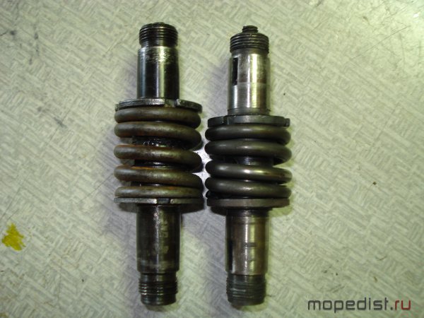

Во вторых, с износом пальца, работа сцепления тоже меняется, изношеный и новый палец:
Надо использовать все возможные регулировки, для обеспечения срабатывания, если ничего не получается-тогда подбор деталей.
