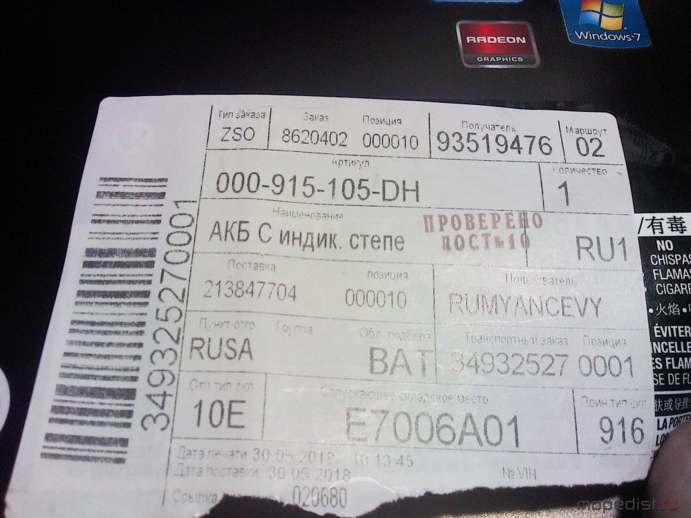

Из чего на этих наклейках можно понять, что этот аккумулятор именно такой?
Добавлено спустя 4 минутыОй! На второй наклейке я только сейчас увидел: дата поставки 30.05.2018 - все-таки ему 7 лет, а не 9. Это супруга перепутала год, в котором его установили на фирменной СТО Ауди.
2 часа назад
Из того что по старым технологиям уже лет 15 делают только артели в Пакистане. Если до того еще ставили отметки какой тип, это было нужно для того что бы не ткнуть простую акб в новую машину где РР настроен на 14.5-15В, то теперь это не актуально SbSb не производят.
тогда понятно, откуда взялась стоимость в 40 тысяч
Арена флудеаторских боёв
Я еще верхнюю бумажную наклейку от дилера отклеил, но под ней не оказалось никакой важной технической информации о том, как именно сделана эта батарея. Все буквы только о мерах безопасности. Потому их и заклеили, что нафиг никому не нужно.

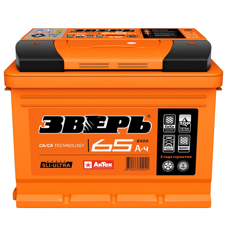

А тут есть маркировка.
И тут есть.
И тут.
И тут - тоже написано Ca/Ca.
А это мой, как бы - фото из интернета, мой точно такой же.
2 часа назад
Она давно не обязательна т.к. иного не делается. Это уже просто часть рекламы. Зачем она была нужна на начальном этапе, я писал. Что бы акк старой технологии не ткнуть вот на такое
