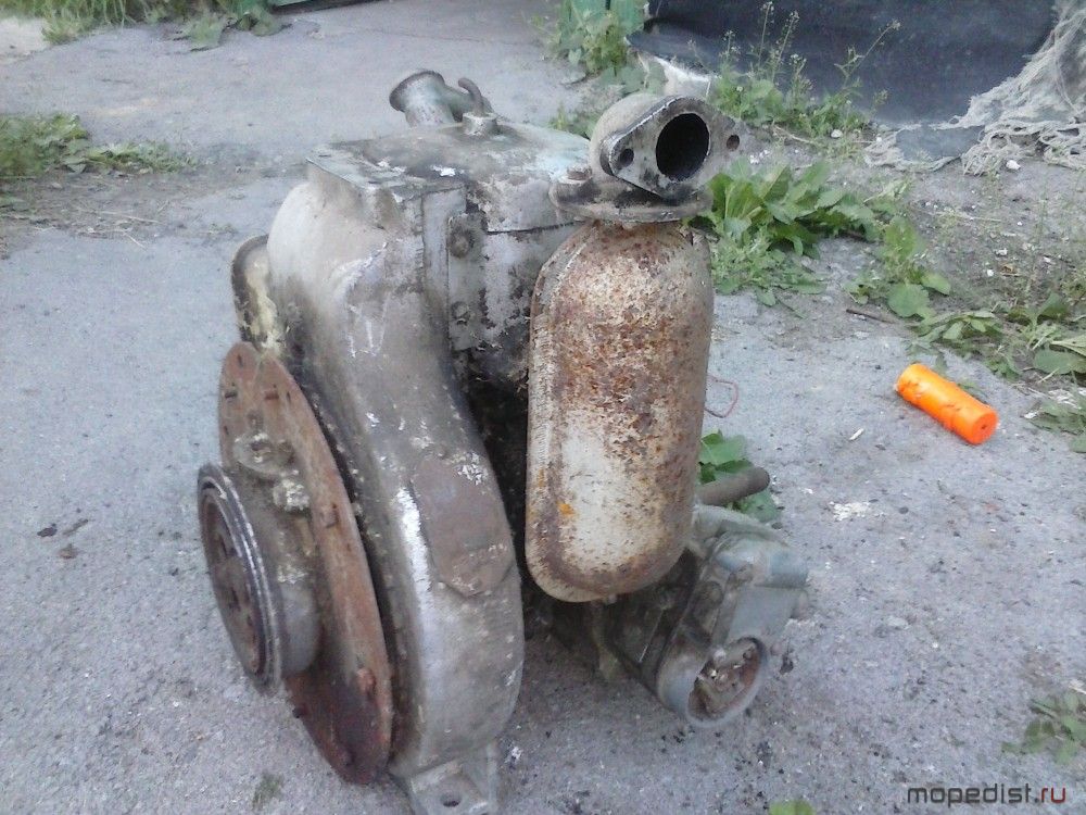

Господа, подскажите, что это за мотор и от чего он?

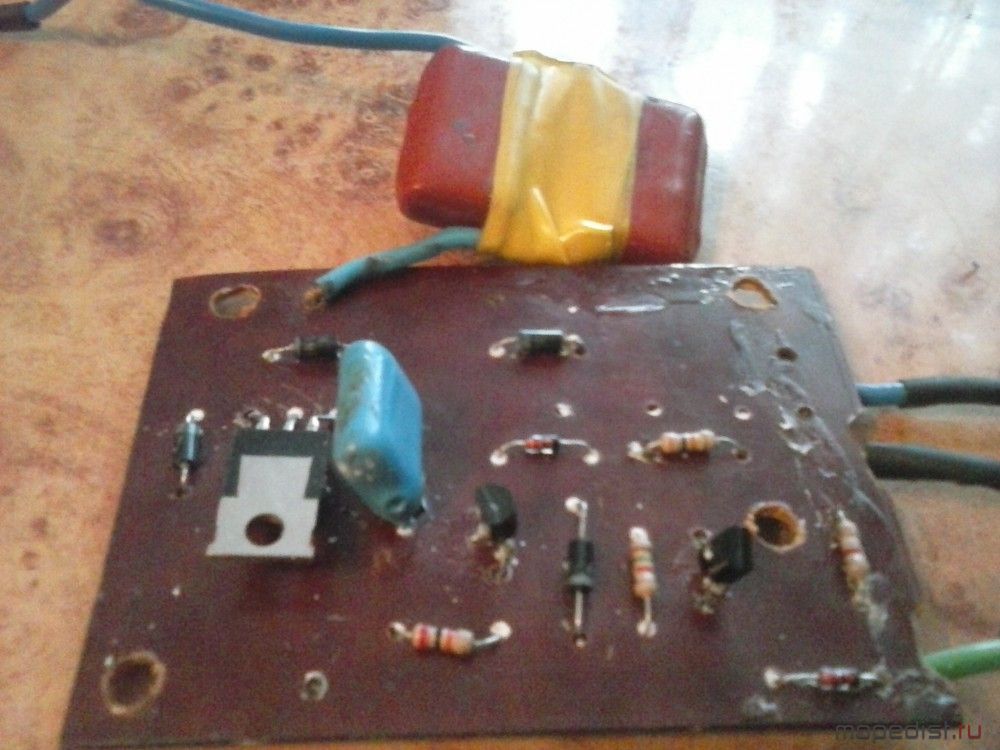

8 июня 2017, четверг
Перемотал полностью подкову, все пришло в норму...

2 июня 2017, пятница
По поводу отломанной ножки, тут скорее всего опять же моя вина. Скорее всего пошевелил не аккуратно, когда плату туда сюда вынимал-ставил (она у меня в отдельную коробочку выведена)...
В целом все понятно, всем спасибо за советы, как подкову перемотаю, так обязательно напишу чем дело кончилось...

1 июня 2017, четверг
Итак, я убрал лишний диод и заменил оба транзистора. Все также легко заводится и метка также движется по часовой стрелке при добавлении газа (одно радует, она хоть куда то движется smile )
krotik и все знающие люди, куда мне лезть дальше? :)
Такой еще момент, я изначально не верно зафиксировал магнит, и на холостом ходу метка у меня находится за 5 мм до ВМТ, ну и соответственно при добавлении оборотов доходит где то до 2 мм до ВМТ. Данный факт не как не связан с тем что происходит (ну мало ли )) )?

31 мая 2017, среда
Добрый вечер!
Убрал лишний диод, мопед завелся как обычно. Только подцепил стробоскоп, и он заглох. Искра пропала вообще. Разряжая С1 проскакивает искра... Пригляделся по лучше и увидел, что отвалилась средняя ножка у транзистора 2SC945. Может в этом и была причина изначально...
Завтра заменю на КТ315. Других теперь нет...
Редактировалось: 2 раза (Последний: 1 июня 2017 в 12:46)

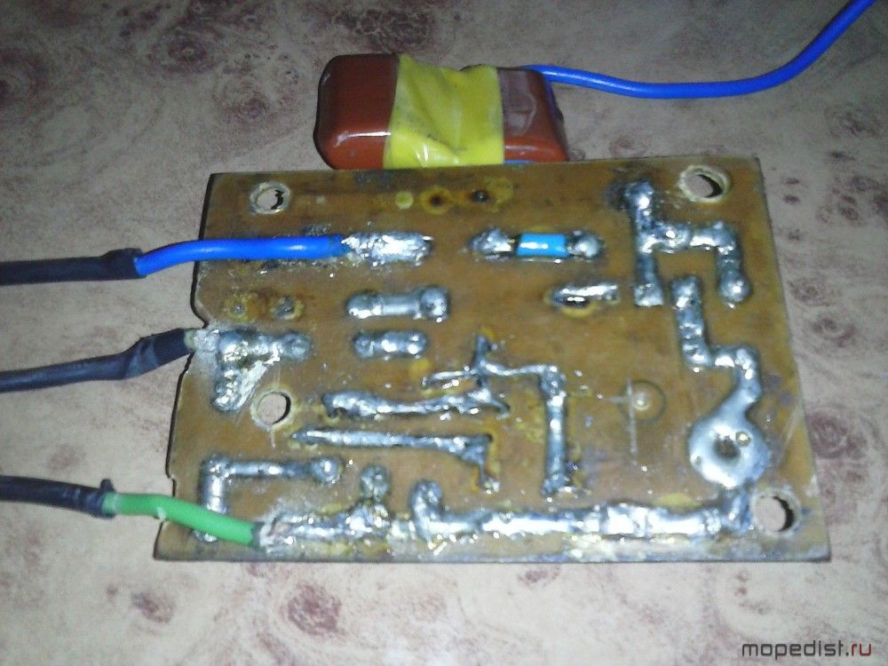

30 мая 2017, вторник
Попробовал сделать фото своего творения.. Прошу строго не судить за исполнение, это мой первый подобный опыт.. Зато сам сделал ))
Если не трудно, прошу проверить на сколько это возможно..
В монтаже использовал:
С1 – 2x1 мФ; С2 – 0,068 мФ (600в)
V1 - 1N4007;
V2 – 1N4007;
V4 – 2SA733;
V5 – 2SC945;
V3. V6 – 1N4148
V7 – ВТ 151R 800
V8 – 1N4007
R1 – 30К; R2 – 3,9К; R3 – 1,8К; R4 – 20
