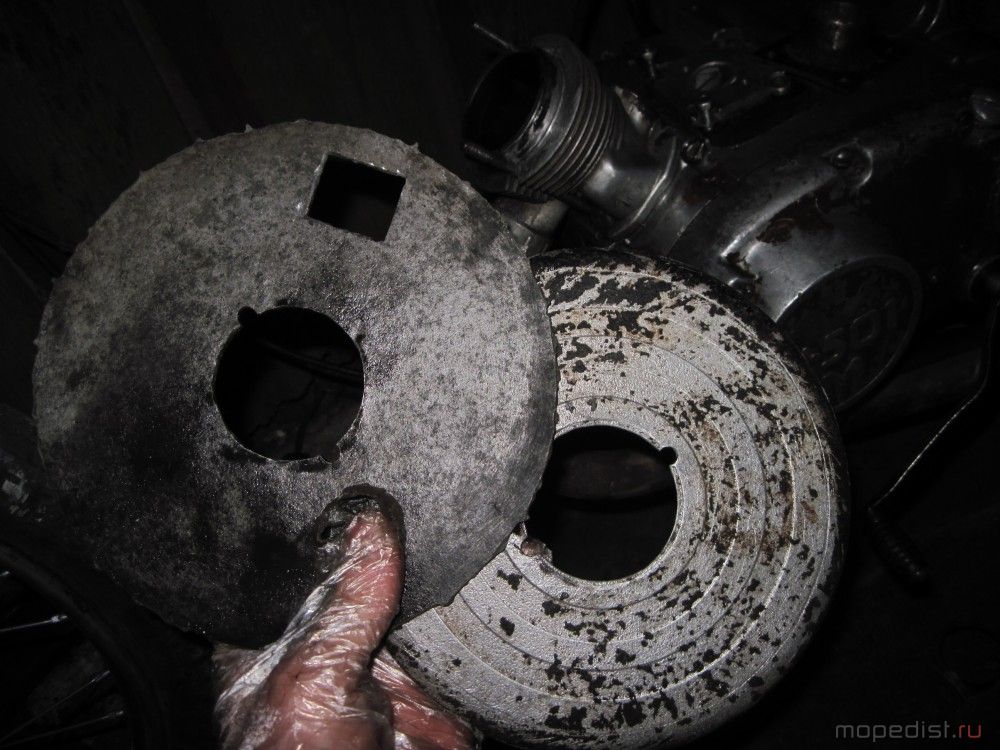

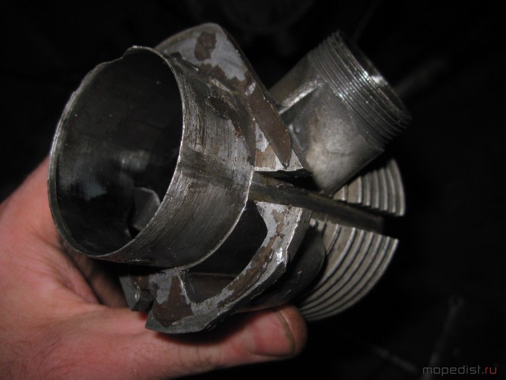

А я продувку переделаю, отолью из ЦАМа накладки прям по месту, аргон очень дорог и не рентабелен в моем варианте буду паять кастолином192 или олово цинковым 95х5%+Ф64. В планах сделать водянку, продувку,жокейскую шапочку. Сцепление перенесу на пром вал. Может к концу лета и доделаю

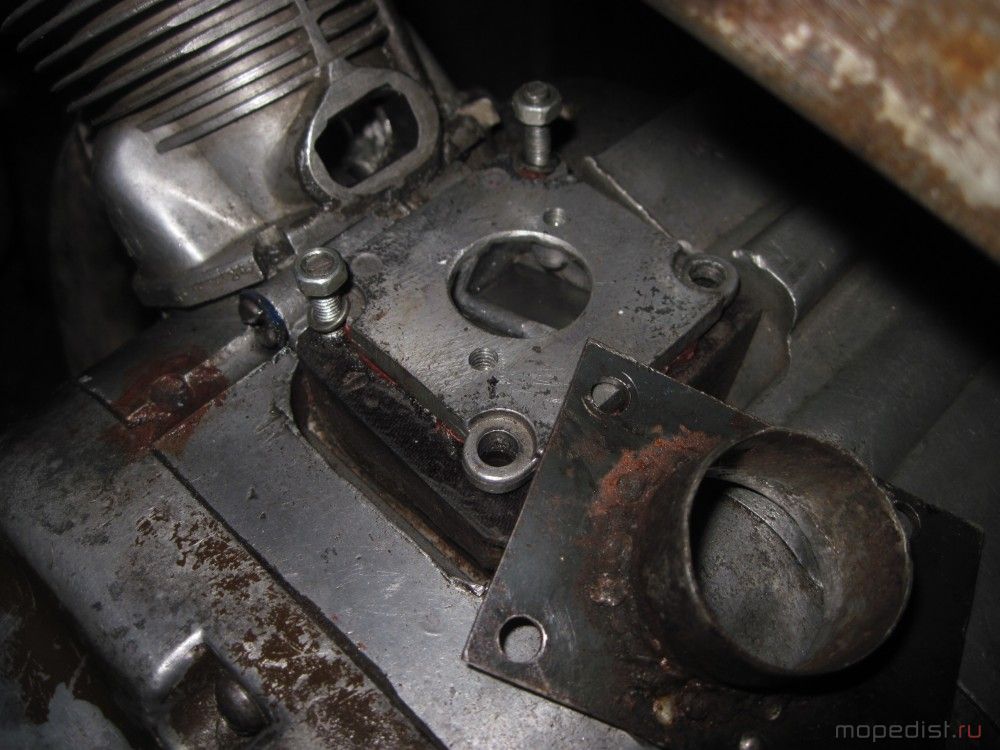

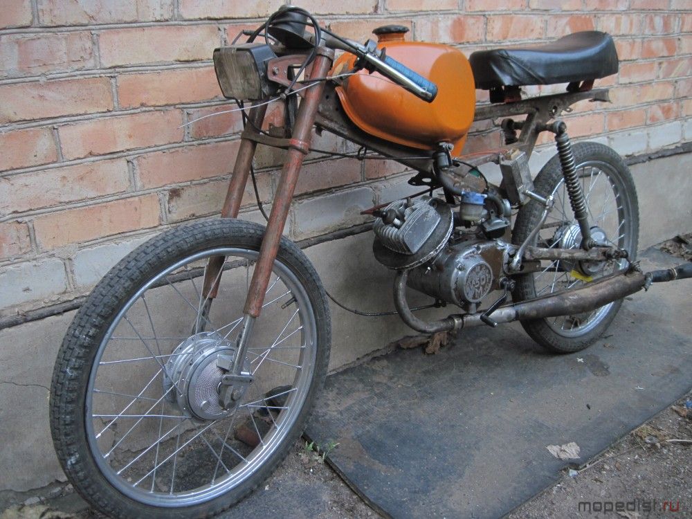

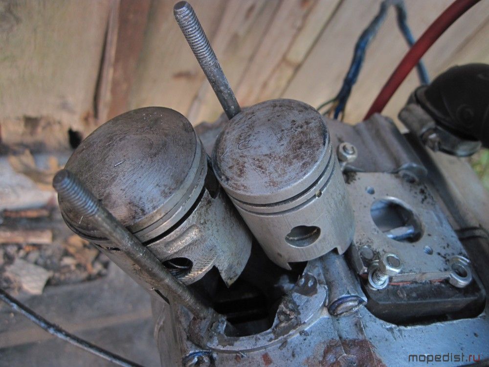

Всем привет, а я сделал, интересно что сккажут орик, дед, хитрый).Пока много писать не буду, лучше 100 раз увидеть)

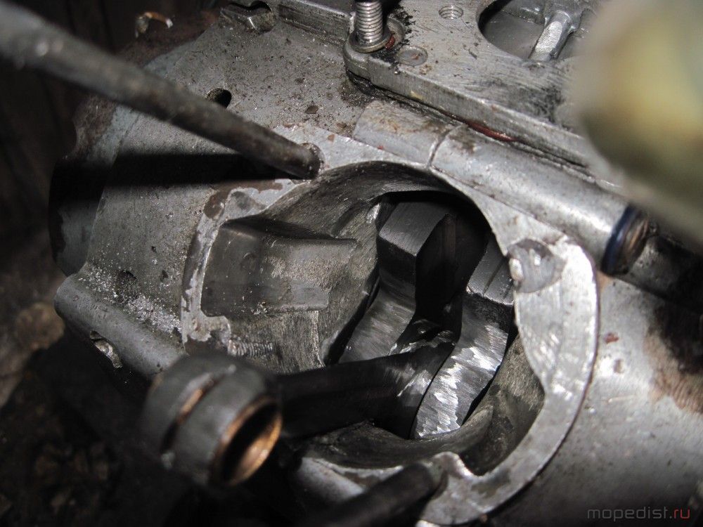

спортивнный шатун:) ахахахаДобавлено спустя 6 минут
Добавлено спустя 9 минутТюнинг по взрослому)
Добавлено спустя 11 минутна двух шпильках и работает вместо прокладки холодная сварка)
Добавлено спустя 12 минутвопреки всем законам газодинамики)
Добавлено спустя 14 минутпокрасить нехватает времени

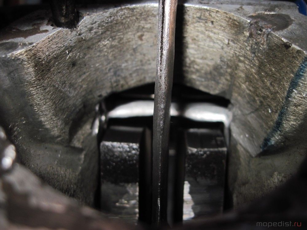

Добавлено спустя 22 минутыклапан с китайской бензопилы
Добавлено спустя 26 минутмоя ошибка что поспешил и в
ырезал окно в поршне под продувку, но нестрашно куплю поршень от скутера а то на бензопиле палец по центру поршня, кто в теме тот знает)Добавлено спустя 30 минутвал балансировал долго целый круг на болгарке сточил, но результат вибрации 0. как на скутере! и степень сжатия в кшк через продувку выплевует воздух аж масло на дне поршя сдувает)
Добавлено спустя 33 минутыохлаждение со сковородки, ахаха,я видел такое на ш-53

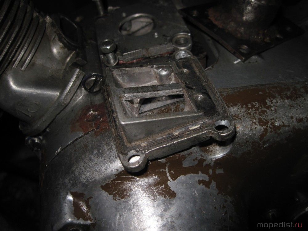

Добавлено спустя 37 минут
Лепесток маловат, буду делать двухканальный впуск)
