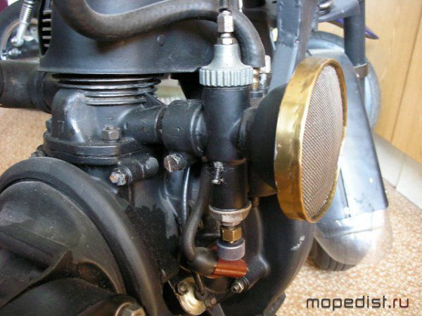

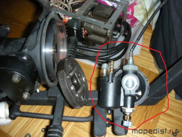

Кто нибудь знает как этот карбюратор называется?

Похож на 34 -35 серию, но не совсем, подозреваю что это иностранец, мож даже немец, а на нем нет ни каких надписей?
Вод еще темку нашел на просторах инета, мож вам поможет http://retro.dn.ua/forum/index.php?PHPSESSID=316d21890420183b25028fc5f7b3b6d9&topic=216.msg17747#msg17747

Roman14, Карбюратор от мотоцикл М1М, К35 кажется...
P.S. А что на этой фотографии делает редуктор от Дружбы? Это случайно не фотографии самодельного черного мопеда с двигателем Дружбы 4?

МЕХАНИК, да это мопед из бензопилы дружбаДобавлено спустя 3 минуты
Вот ещё одно фото

Roman14, из регулировок похоже только холостые обороты. И похож на К-30.

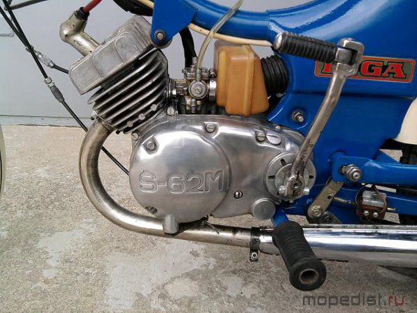

А может быть такое что на двигатель в-50 поставили коленвал от ш-62 и крышки?
Олег Румянцев
103 дня назад
Может, сам ставил. Только крышка левая подходит(сцепления). Правую тоже можно поставить, но спидометр работать не будет.

nsxpro:
Может:
Олег Румянцев:
и СПРАВА:
В железе это выглядит так:
