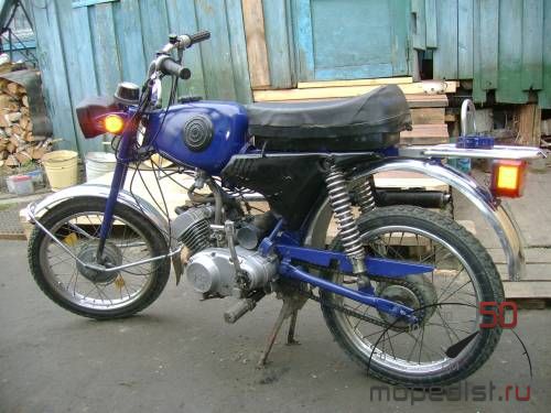

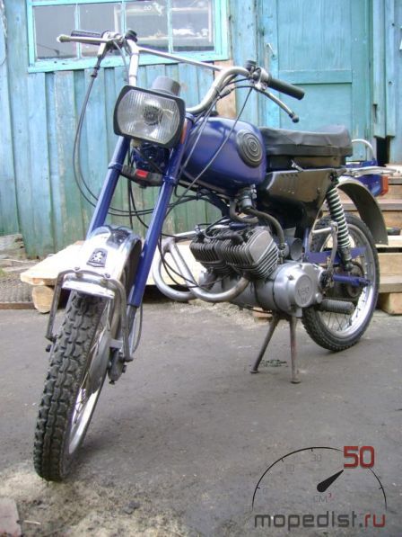

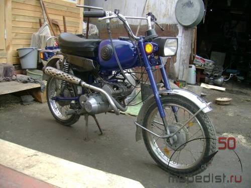

Оффлайн
сделай фото мотора,пожалуйста

С какой стороны фотографировать?
Редактировалось: 1 раз (Последний: 15 декабря 2011 в 22:46)
Оффлайн
если можно то со всех (интересно)

вот фотки?
Оффлайн
а у тебя электронное зажигание?если да то точно V,крышка со стороны зажигания точно от v а со стороны сцепления от S,я понял сборная солянка laugh

Точно ето крышка другая.Я вспомнил что пытался поменять прокладку под крышкой но не выйшло.Прокладку специально сделали толстой потому что крышка под 2д сцепление узкая.

S-62 тоже с электронным зажиганием, это единственные моторы, так что не факт, а то что внутренности не подходят, знаю 100%, лишь на этот факт я опираюсь! По фото не видно, слишком маленькие, сделай побольше!

Попробовал увеличить фото, правая крышка очень похожа на В-50, почему-то кажется что это тот движок и есть!

Фотки с мобилы,больших сделать не могу.
