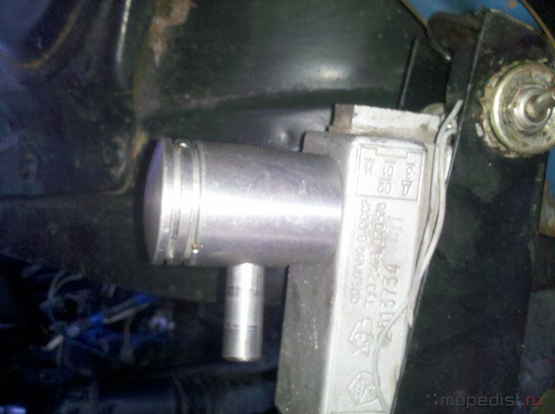

Как снять поршень с двигателя V-50M?
ComradeV
Ростов
3484 дня назад
1.от цилиндра открутить патрубок выхлопной трубы, карбюратор, снять ВВ провод(высоковольтный)
2.открутить 4 гайки на головке
3.снять головку и цилиндр
4.картер закрыть чистой тряпкой(чтоб грязь не налетела)
5.снять с поршня стопорные колечки(вынуть пасатижами или подковырнуть отверткой, или все сразу... стараться не потерять снятые колечки...
6.выбить поршневой палец, уперев поршень, в доску например, чтобы не погнуть шатун..
7.поршень снят!!! v
Редактировалось: 1 раз (Последний: 2 июля 2013 в 19:36, ComradeV: причина не указана)
Vorchun
Оренбург
2315 дней назад
Не согласен с пунктом 6 "6.выбить поршневой палец, уперев поршень, в доску например, чтобы не погнуть шатун" Найдите длинный болт М6, слегка снимите напильником углы головки, что бы головка болта свободно проходила в через бобышки поршня, отрежьте кусок трубки с внутренним диаметром больше диаметра поршневого пальца. Далее, вставьте болт в палец, с обратной стороны оденьте на него трубку, шайбу и гайку. Закручивая гайку вы выдавите палец в трубку. Этим же приспособлением, поменяв место шайбы , вы легко запресуете палец в поршень. Этот съёмник работает только со сквозным отверстием в пальце. Для глухого пальца применяют -
Несмотря на кажущуюся прочность шатуна, гнётся он незаметно для глаза , но заметно для двигателя.

Vorchun, конечно ваш способ более гуманный и легкий для новичков (это я про погнутый шатун).
Я же еще нагреваю поршень строительным феном, палец вообще легко выходит...
