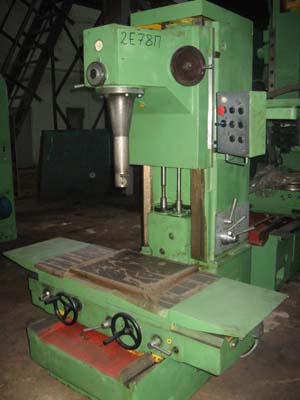

Вот что вам нужно:
Это расточный станок.
Или токарный:
Расточить без станка, в ручную нельзя, не существует ручного инструмента для расточки цилиндров...

Этот ёршик, называемый flex-hone, снимает микроны, тысячные доли миллиметра... Можете сразу этот вариант откинуть.
В вашем случае лучше всего притир для цилиндра сделать.
Как на первой фотке вам нужен, с хвостовиком 12-16мм, чтобы в дрель зажать можно было.
В интернете даже готовые чертежи имеются, всего то и нужно распечатать и отдать токарю.

Но опять же flex-hone из выше сказанного служит для подправки поверхности ,как и все хоны , ну и придания шероховатости в виде маслянной сеточки !
Не хоном , не притиром растачивать котлы нельзя , ибо очень долго и трудоёмко , да и пасты стоят немалых денег - всё же как не крути всё упирается в развёртку и в токарный станок , так быстрее , наиболее приемлимое качество , ну и дёшево , с ценой развёртки всего 700 р.
Кстати тюбик пасты на оптовой базе , на жировой основе , стоит не много не мало как раз таки 700 рублей , ну а тут развёртка целиком лишь 700 - экономия в какой то мере , ведь притирание уйдёт пасты немерено !

Развёртку на 38 - 40мм сам бы взял с удовольствием. Для начальной РУЧНОЙ обработки. Для конечной (чистовой) всё равно нужен ПРИТИР. Пасту у нас в деревне делают так: Берут шкурку нужной зернистости, обмакивают в масло, сжигают, растирают полученное в порошок.Смешивают с маслом нужной вязкости и получают ПАСТУ НА ЖИРОВОЙ ОСНОВЕ. sarcastic Оптовая база отдыхает.
