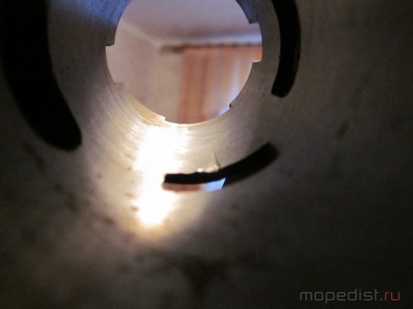

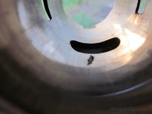

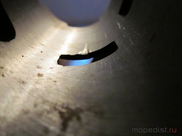

Робяты..доброе время суток всем..Вот такой вопрос...на фото-цилиндр с проточенным под 2-ой ремразмер..Видна оставшаяся забоина...или ..ну короче видно.да? задир...вернее это был задир, так как цилиндр был почти sarcastic новый, то ессно точить надо было под первый размер, но токарь сказал что царапина слишком глубока(была ещ одна) и сказал что тут уже второй протачивать размер надо...После того как проточили (обошлось в 900руб) остался вот такой косяк, на мой вопрос-а это что? Токарь сказал что типа "это нормально, ну не совсем нормально, но на работу цилиндро-поршневой группы не повлияет....."
Вопрос к вам-врёт он мне..или я сам дурак?
Как то сомнения гложат...Хотя он мне протачивал на первый мой мопед цилиндр, там у меня тоже пара вопросов была, он мне всё разжевал, обьяснил...хотя я тоже вначале сомневался...Оказалось-что он был прав,
Но тут другое..шибко кажется мне что этот задир как то повлияет на работу..Ну короче хр..во он сделал, проточил... и забоина осталась..а что бы косяк свой не признавать и втюхивает мне что, мол, на работу это не повлияет...
вот и спрашиваю у вас совета..Спасибо...Забоина неглубокая...сотка, полторы примерно

Если этот задир находится в нижней части продувочного окна и всего 15соток, то ничего страшного. Желательно немного зашлифовать, мелкой наждачной бумагой, острые края и углы. Чтоб кольцам легче было.

острого ничего нет по краям...гладенько...так значит не обманул токарь? v
Иван
Красногорск
438 дней назад
Там без основательной расточки не убрать. Так что нормально. Ставь и обкатывай мопед.

На фото плохо видно, а хонинговку цилиндра делали, а то без хона фигня будет.

У меня подобная царапина осталась после расточки, точил 39мм, ничего страшного, носится как угорелый.

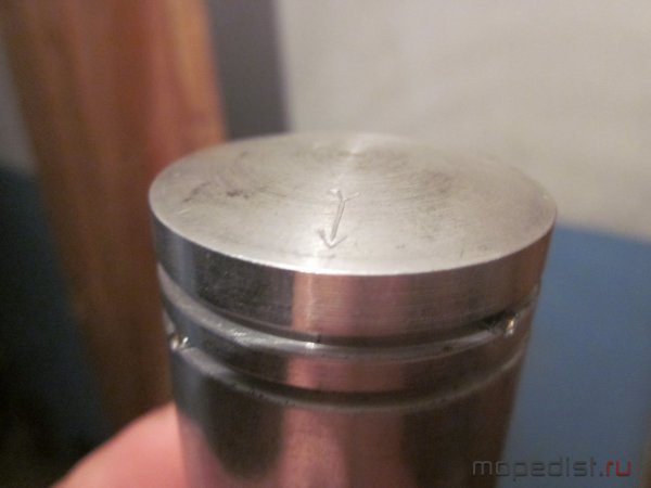

Доброе время суток всем.Ребяты, прочитал тему .вопрос про стрелочку на поршне... Када сайт был недоступен, или фиг его знает почему, но чего то я не заглянул сюда, не проконсультировался, почему-хочь убей-не припомню, а консультировался с человеком, который у нас в городе держит магазин запчастей для мопедов, так вот он мне клялся и божтлся что стрелочкой надо ставить к карбюратору..поршень..Прочитал-понял что не так он мне говорил...Вопрос-если колечки могут лопнуть-то они бы лопнули сразу? Или нет?-дело в том что накатал порядка 300 км и..и тьфу тьфу тьфу...пока вс нормально

Если замки колец находются с одной стороны поршня, то может ПРОКАТИТЬ. А стрелка на карб у ИЖа. Жаль,что этот торгаш этого незнает, ведь покупатель может пострадать. Володька, в каком городе такое происходит?

Стопора жлтые..вроде как латунь..но не углублены..Поршень-2 ремонтный..Стоит 230 рублей..а город-город Каменск-Уральский...Хороший город-между прочим...показатель поршней-не является показателям города
