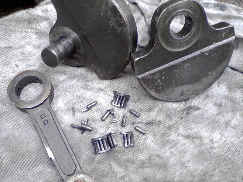

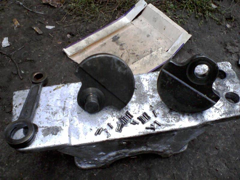

Всем привет. Кто подскажет, есть следующая проблема: недавно перебирал движок, весь, заодно решил подточить новую поршневую, было сделано следующее- гильза сверху сточена на 0,8 мм, все окна гильзы проточены до совпадения с рубашкой кроме выпуска, его не трогал, на юбке гильзы снизу сделаны две проточки соответственно, на поршне тоже, кольца пришлось поворачивать, иначе попадали замками в окна, в итоге все бы ничего, но смесь перестала поступать, вообще, просто сухая свеча, выбросить поршневую и не париться, или кто что посоветует? Пока поставил старую ЦПГ и жду открытия магазина.

Проверь компресию и работоспособность карбюратора .
Иван
Красногорск
438 дней назад
Vintik, выложи фото, а там посмотрим. А почему тебе пришлось переносить стопора, если ты выпуск не трогал? Может когда точил гдето прорыв получился? Какова сейчас ширина продувочных окно? Ширина нижних проточек? Куда растрачивал окна, вверх или вбок? Каково расстояние до всех окно от верхней кромки цилиндра? Головка плотно прилегает к цилиндру?

Делай фото.

Компрессия просто зверь даже без обкатки, фото и размеры скоро выложу, карб не трогал т. к. раньше заводился с полоборота.
