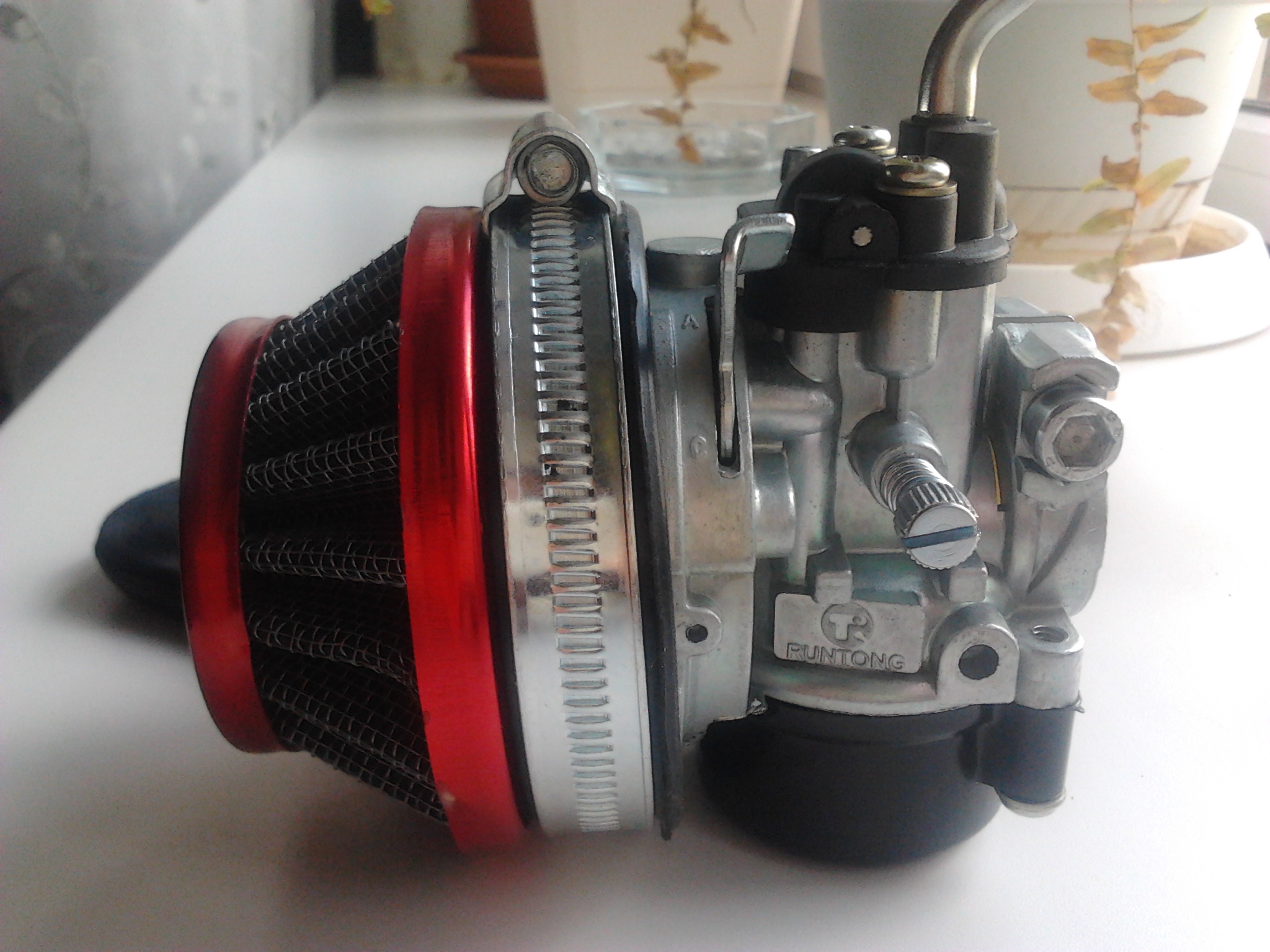

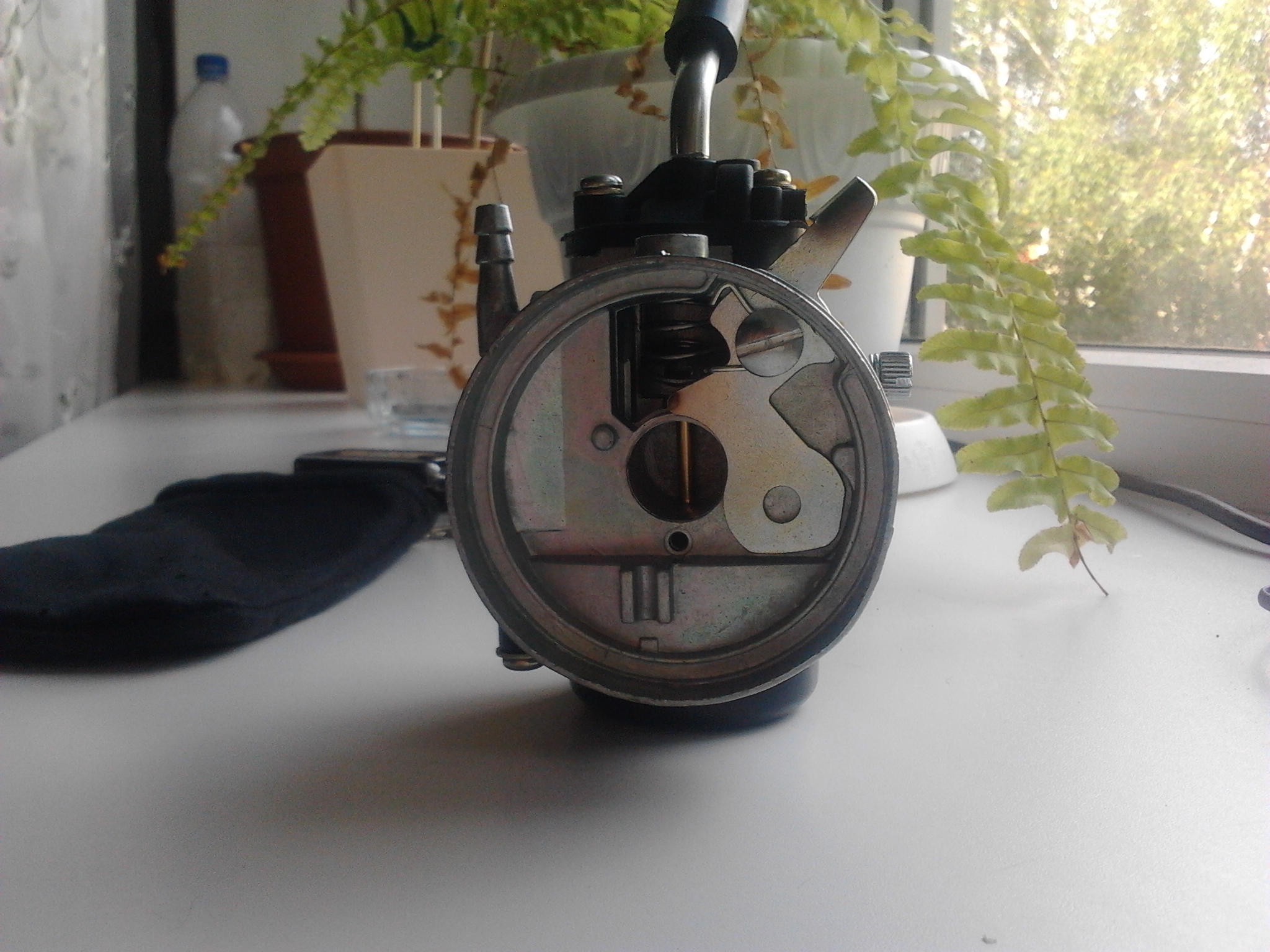

kalininasity
Выборг
259 дней назад
Кто нибудь имел дело с таким карбюратором ?
Есть ли смысл его брать ?
Или вообще какая нибудь информация есть ?
Визуальный осмотр показал - схожесть с К-34 только сложнее...

Kamikadze
Люберцы
2629 дней назад
kalininasity:
Привет! Я продал 2 аналогичных карбюратора фирмы CNS High Performance carburetor II только с небольшим отличием (вот ссылка с моего сайта: http://www.elbike-lubertsy.ru/benzinovye_velosipedy/12/ ). Сразу скажу, что на моторе F50 он практически бесполезен, а на F80 прибавляет чуть-чуть мощности, что даёт возможность спокойно заменить звезду с 44 на 41 зуб без потерь динамики разгона. Заметное увеличение мощности произойдёт при установке компрессионной головы в сочетании с этим карбюратором.
