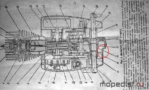

Придется пилить раму,на Ш-51 нет прилива на левой половине картера, там пусковая шестерня стоит с другой стороны. Я менял картер Ш-51К на Ш-58, и потом долго пилил левое ухо на раме, иначе мотор не лез в раму. Если ставить В-50, то будет то же самое. Ну, и подножки...

Кротик писал про разницу в картерах моторов до Ш 58 и после...
krotik:
Хотелось бы внести ясность. В Ш-57, как впрочем и в предыдущие Ш, поставить вал кикстартера от Ш-58 не удастся!!!! В 58-ом в картере есть прилив с выборкой под шестерню вала кика. Так что требуется замена картера на 58-й и как следствие придётся выбрать металл в заднем кронштейне крепления двигателя к раме , с левой по ходу стороны.

У меня возник один вопросик... Можно ли на первичный вал V-50 Установить зубчатое колесо (которое крутящий момент от сцепления на первичный вал передает) от двигателя Ш-58?
Куплю, приму в дар двигатель ЗиД Пилот 2Т, можно подубитый.
P.S. Обращаться в ЛС (ко мне в почту)
7 часов назад
Наклон зубьев в разные стороны, посадочное иное. Это только то что на поверхности.
