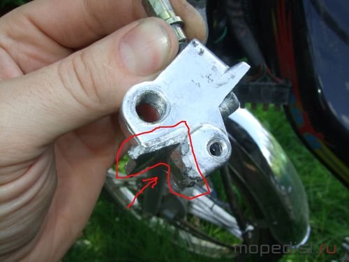

Сегодня проехал первые 40 км. Впечатления противоречивые. Коробка то работает четко, то "подкусывает", отрегулировал сцепление - стало получше. Задолбался каждые 10 км регулировать передний тормоз - перестает тормозить . Заметил что левый поворотник как-то нехорошо тилипается - дернул его и вот результат:
внимательное рассмотрение выявило что оторвались точки сварки

На выходных приключился косячок. Небольшое падение моего приятеля на лесной дороге в песочек, не предвещающее вроде-бы неприятностей, обернулось неожиданным фокусом. Раскололся левый пульт.
От него оторвался рычаг сцепления - при падении ножка левого зеркала работает как рычаг, а металл там тонкий - на изломе видно.
Вполне допускаю, что можно просто руками, ухватившись за зеркала, отломать недругу рычаги сцепы и переднего тормоза. haha Силумин китайский... Заварить на даче его нечем и купить там негде. А без сцепления как-то плоховато.
Откопали у меня останки "Явы-638", а у неё оказался моддинговый руль "а-ля привет из 90-х". Взяли его и целиком пристроили на DELTу. У него крепление рычага сцепления приварено прямо к трубе руля. И ведь неплохо вышло.
Прям ностальгия мучает, как вижу...
Я думал, по песочку с таким апгрейдом будет совсем тухло - так ведь нет! Наоборот, вроде-бы даже как-то лучше.
Всем удачи на дорогах и поменьше проблем с техникой!
