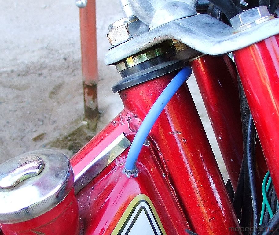

Как идея засверлить воздушник в мертвом пространстве левой половины бака???, Чтоб не булькало... sarcastic

Wittich, просто так сверлить - будет вечно мокро, а то и в наглую течь при мотылянии топлива в полном и полуполном баке. Нужна противокапельная система. Посмотрите как сделано в пробках

просто так сверлить - будет вечно мокро, а то и в наглую течь. Нужна противокапельная система. Посмотрите как сделано в пробках
Само собой не замазывать дырку после заправки мылом или затыкать спичкой. Нужно ставить клапанчук. smoke

Тогда осталось выбрать что туда впаивать. В остальном проблем не вижу.

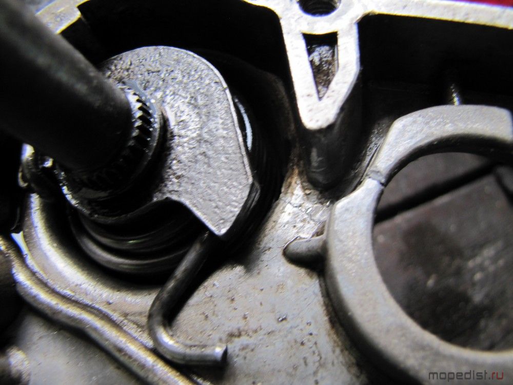

Подскажите что с этим можно сделать? Стоит ли это все варить или искать новую половинку? Двигатель от альфы 125см3. Если искать половинку картера, то подойдет ли эта половинка от 110см3 двигателя?
2 часа назад
По собственному опыту могу сказать, не конкретно об этом случае, а так - вообще: все попытки "схимичить" и потратить меньше денег впоследствии выливаются в еще большие расходы - как денег, так и времени.
Мелкий штуцер от шланга насоса велонасоса.
Он кстати, с обратным шариковым клапаном...Добавлено спустя 45 минутВопросец на засыпку. В лесу все лишнее отрывается, начиная от поворотников, кончая зеркалами.

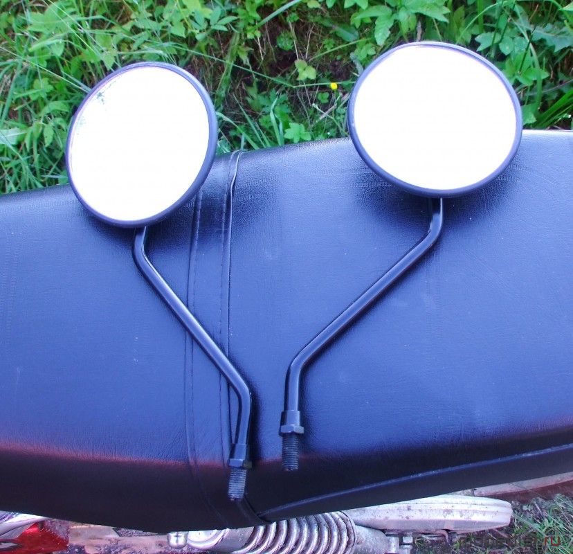

А на дорогах общего пользования зеркала приходится ставить, чтоб знать, хто тебя сзади захрендячит, когда ты показываешь левый поворот, а оно на ландкрузере тебя на двойном обгоне на долбоЁбнутой дороге слева срезает.
Стандартные Дельтовские зеркала
Высокие, трепещут, как хвост трясогузки, и видно только свое плечо.
Прислали тут тюнингованные...
Узкие, плоские, ни ХХХХ не видно.
Остановился на Зеркало №34 стойка М10 AX100
Все видно, но стал "ушастиком"
Автопортрет
Зыыыыы sarcastic

Доделал воздушник
krotik:
sarcastic
и не впаивать, а на лучший клей

Wittich:
чоза резина?
