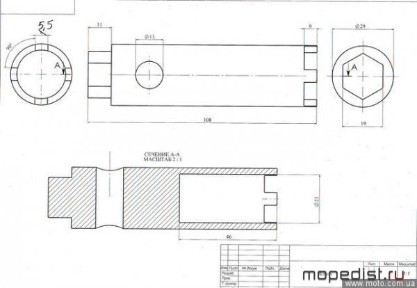

Чертежи съемника ротора генератора и приспособа для сцепления FMB. Хотел уточнить- на съемнике ротора генератора резьба разве не 27*1?
Взято с сайта МОТО26.RU

Сделали двух видов. Резьбу делали резцом. laugh

Съёмник не каленый, резьба намного длиннее, что бы можно было укоротить уставшую резьбу.

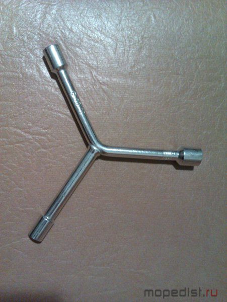

Весной купил в магазине "Fix price" (все по одной цене) такой ключик 8-10-12. Всего за 38 рублей.
Пользовался все лето, очень доволен. Сейчас купил в запас еще один (в таких магазинах товар может в один прекрасный момент исчезнуть, и больше никогда не появиться).
Рекомендую всем, у кого в городе есть такая торговая сеть.
