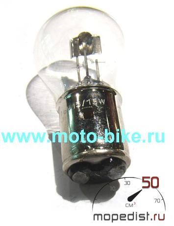

на такую фару какая лампа скажите,а то никак не могу найти((((9

mokik-stella, вот такая
mokik-stella
Набережные Челны
4679 дней назад
а на карпатовской фаре такая же????

У меня на Стелле такая же фара и лампочка такая.

у меня почему-то там цоколь маленький!!! scratch

Нет, не такая, там цоколь под галогенку... сегодня "покажу", если не забуду... и лампочку тоже.

Для такой лампочки должна быть специальная проставка в виде кольца.В нее вставляется лампа а потом вся конструкция монтируется в фару.Если попадется то сфоткаю.

Арон, в замешательстве. У меня в такой варе стаяла именно такая лампочка scratch

Вчера взялся я за эту оптику.
Выяснил, что спирали на родной 15+15 , стоят не так как у 35+35. По отношению к усикам-упорам на цоколе они ближе на 3-4 мм. Это приводит к тому, что спираль не попадает в точку фокуса отражателя.
Взяв АКБ на 6 Вольт я начал эксперименты. Малейшее смещение лампы вглубь отражателя приводит к тому, что в центре "дальнего" луча появляется "дырка". Это уже не луч, а блёклое световое кольцо. Да и ближний свет уже не имеет чёткой грани "по верху".
Положение лампы я корректировал подгибая кромки переходного кольца (похожего на то, что в посту № 10), в котором стояла лампа. Раза с шестого я угадал и свет стал таким, как нужно.
С квадратной пластиковой фарой было хуже. Переходника нет, лампа втыкается просто так. Гнуть было нечего, разьве что сами ушки на лампе. Но тут я заметил, что и лампа то бракованая! Экран, что на "ближней" спирали, провёрнут относительно цоколя на 30 градусов! shock
Я срезал "ушки" и напаял новые в "правильных" местах. Свет и тут стал правильным. "Ближний" даёт напористый прямоугольник в 10-ти метрах не слепя встречку, а "Дальний"- плотный круглый пучёк уходящий вперёд.
На последок ,прокатился на всех трёх мопедках, для сравнения и регулировки в пути.
Везде свет стал достойным. С тем что было- не сравнить. Но!!!!
Как я ни старался, а на Верховине, с древней лампой, свет лучше...
