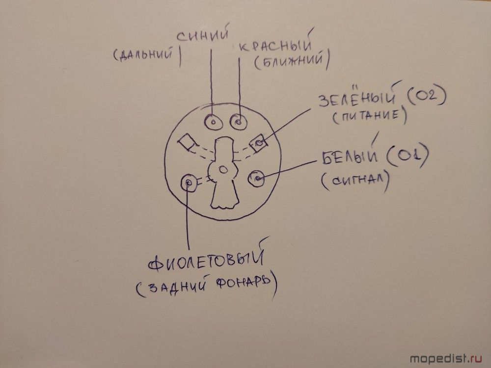

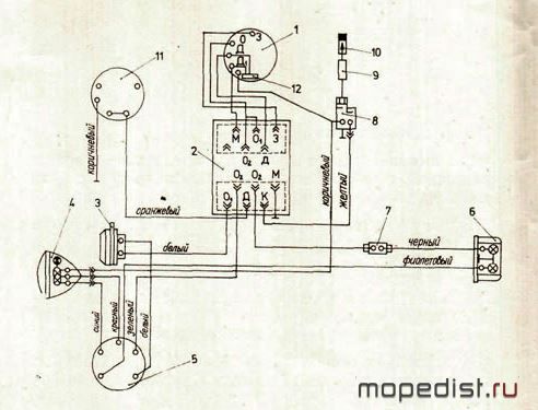

вот заводская схема:
К этой схеме надо пояснение, поскольку переключатель рисовали явно не для народа:
Новодельная проводка может не совпадать по цветам. Надо смотреть по факту...
На счет лампы - на один провод от переключателя к фаре будет меньше, вот и всё laugh
Да, схему посмотрел, почти все цвета другие, к сожалению.
