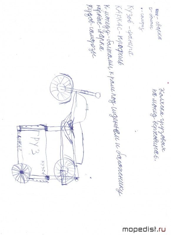

Здравствуйте, меня зовут Евгений и мне 14 лет. Мне недавно купили мопед верховина 6 не на ходу, причина известна, надо покупать ремкомплект для карбюратора и перебирать его. Поставим на ход мы его зимой, но мне хочется ездить уже после реставрации.Я полазил на форумах и узнал, что к мопеду можно сделать боковой прицеп:
"Коляска
. Насколько реализуем проект? Укажите, если что то надо сделать по другому. Рисовать я не умею, не судите строго.
Главное-не обрезать бронепровод podlec
Вы его сначала на ход поставьте, проверьте на тягу и скорость. А потом уже делайте вывод о том, нужна ли боковая коляска ему или нет.
Если решите, что нужна - флаг в руки, только для увеличения тяги звезду на заднем колесе придется заменить на бОльшую. И про скорость можно забыть.

Евгений, проект реализуем.
Для осуществления надо ОБЯЗАТельно:
Каждый день рисовать свой мопед
Посмотреть у соседей как выглядит мотоцикл с коляской.
Рисовать мотоцикл с коляской каждый день.
Изучить назначение каждой детали и ее форму.
В ближайшее время завести мопед, и начать ездить на нем по сухой и мокрой дороге.

на верховине точно потребуется усилить раму. Иначе при эксплуатации с коляской рано или поздно ее сломает, гарантирую. Обязательно приварить передний подкос. И вообще подумать о выводе всей рамы из плоской в пространственную конструкцию. Это если хочется более-менее серьезно ездить. Но я бы для 14-летнего (как раз возраст моего младшего сына) Верховину не рассматривал. Советский мопед врагу не пожелаешь. Это изначально, еще на стадии проектирования, нежизнеспособная конструкция. Причем таковой она была 40 лет назад, а сегодня и говорить не о чем. Гораздо лучше получать навыки ремонта на более современной и качественной технике, каковой является любой китайский мопед (в сравнении с продукцией покойного ЛМЗ).

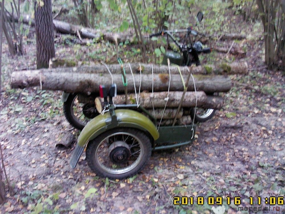

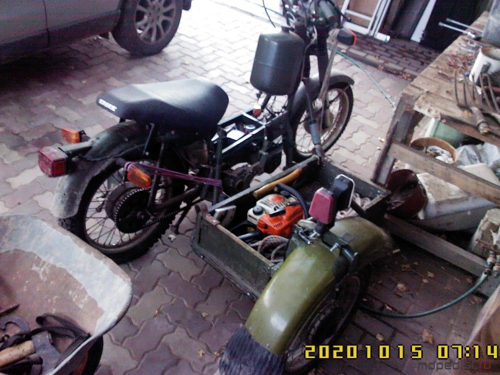

AleksejR, у меня одна рама мопеда, с креплениями для коляски. Рама бн и шильдика. Самой рамы коляски нет. И нигде не видел.
AleksejR, вот мой вариант мопеда с боковым прицепом.
Рама самодельная, с использованием передней и задней части от Ява-350/634. Мотор 50см3 - от детского квадрика с задним ходом. По сути - обычный скутерный, с добавлением понижающего редуктора и реверса.
Рама бокового прицепа и колесо - фирменные чешские, только без "кузова" для пассажира.
Используется для вывоза мешков с мусором к контейнерам и для привоза дров из леса.
Весит около 200 кг, полезная нагрузка: 100 кг водитель и 200 кг груза.
Максимальная скорость 40 км/ч(под уклон), крейсерская 25 км/ч.

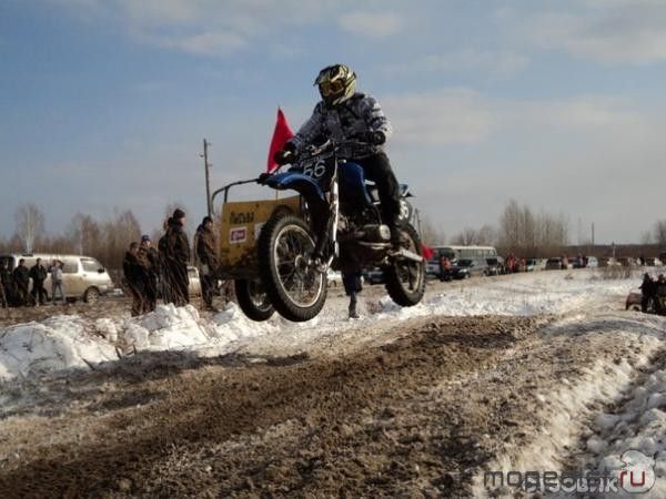

Я так понимаю это кроссовая Верховина или Карпаты с коляской. ДЛЯ ДЕТЕЙ, а не для дедов. Детишек подходящего возраста у меня нет, поэтому не делаю.
С удивлением услышал что двухтактные моторы не заводятся зимой. Никаких грелок не треба. При минус 25 заводятся ЧЗ 500 с диам поршня 82мм и с фазами гораздо шире чахоточных полтинников.
Езда с кроссовой коляской зимой, - удовольствие ни с чем не сравнимое. Главное колясочника не потерять.
