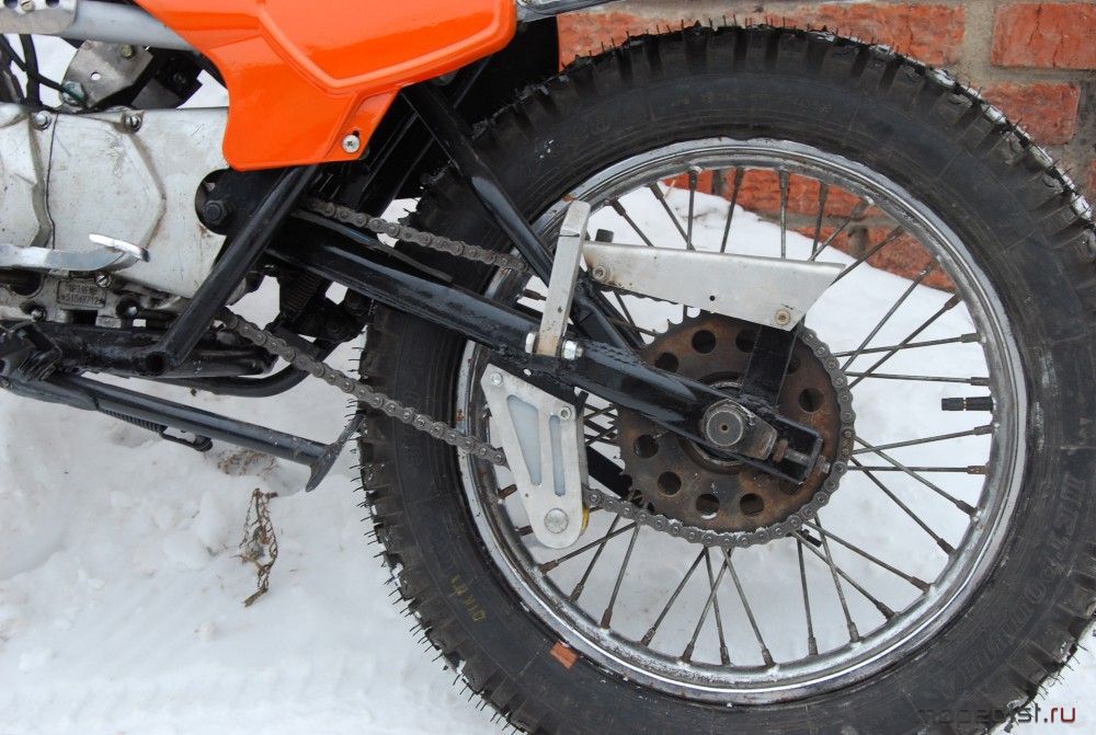

Переделывал подвеску. На 2т пилоте постоянно отрывает крепление задней подвески на маятнике из-за неудачной конструкции.
Как увеличить ход подвески и сделать её более жесткой. Вытекщий аморт родной от Пилота в этом случае нормально работает, не пробиваясь на каждой кочке.

Бармалей:
Крепление переварено, возможно его по другому приварили что зад стал такой высокий. Вопросов больше чем ответов... Буду очень признателен за помощь...
И правильно сделали

Ну надо понять по какой причине мопед задран. Может ему просто подседельный трубы загнули. Может точки крепления переварили. Ход подвески от этого больше не будет. Пилот со стандартной подвеской вполне нормально держит двоих на асфальте.
Могли перепресовывать коленвал и не поставить шайбы. На верхнюю головку можно поставить центровочные шайбы. Они не дадут смещаться сепаратору и будут центрировать поршень.

Если хочется просто увеличить жесткость подвески, не увеличивая её ход:
Как вы нам нарисовали ход подвески не увеличить. Он уменьшится, ибо зависит от соотношения плеч рычагов маятника. Жесткость увеличится по той же причине. Пустой амортизатор работать на отдачу не будет, как и пустая голова.
Родной схемы подвески и родного исправного амортизатор затора вполне хватает.
Примерно из шести Пилотов ни на одном не видел трещин в местах крепления амортизатора.
На одном 4т видел. Но там амортизатор другой и схема другая.Добавлено спустя 5 минутУ меня на фото друг стоит. Ему хватало, а вам нет.

Бармалей:
МОжно зад как-то опустить?
Можно. Сфоткай крепление, нарисую. Без сварки не обойтись, наверное.
