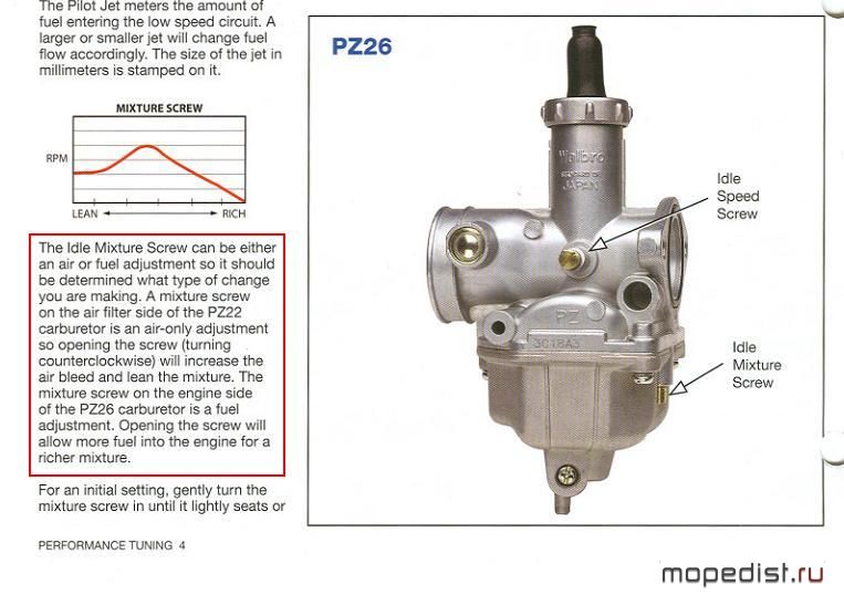

Стоит карб PZ-27 (вот пост 4).
Винт х.х. -стандартно сбоку. А вот винт качества со стороны цилиндра. Если на альфе был со стороны фильтра и работал по "воздуху", то этот работает по топливу-?
После первой поездки пригона, свеча абсолютно чистая. Этот винт количества откручен на половину. Открутил ещё на 2 оборота, нашел типа горку. Но смущает что вроде как топливо стало уходить быстрее (но это по уровню д.топлива-не показатель), и свеча всего лишь чуть подернулся краешек розоватым с одного уголка. И это за 100км пробега. Каюсь иглу не смотрел в каком положении.

Я б не сказал, все же кажется по топливу...
На картинке правда PZ-30
9 часов назад
Этот у тебя?
https://pitbikeclub.ru/goods/karbyurator-27--150-150sm3----7341.htm

Дед, ага такой, ток laugh маде ин japan "DE★NI" rofl
9 часов назад
Мануал на англицком для PZ-22 и PZ-26, для PZ-27 всё то же самое.
И, судя по чертежу этого карбюратора, ты прав - винт качества смеси на хх регулирует подачу топлива.

Дед, а как ты определил что в тридцатом по топливу? Гадал с одного раза?
По чертежу, знамо дело. joke

По чертежу? Странно. Я пришел к выводу что это винт воздуха. И мне без разницы где он стоит сзаду или спереди, горизонтально или вертикально.
Посмотри внимательно, жиклер хх выходит сразу в перепускной канал.
Смотри внимательно, - выиграешь обязательно.
Поправляю. Регулировка идет по смеси. Выкручивая винт смеси поступает больше.

Бахрома на юбке
Не видно бахромы, видна копоть - на холодной части.
По какому признаку, интересно? И откуда берется воздух, если с правой стороны канала, правее отверстия выхода в смесительную камеру, простая заглушка?
И что из этого следует - если есть топливный жиклер, то не делают регулировку по топливу?
Эх, жаль я не знаю англицкого говору, а то бы перевел и обязательно понял, что там написано.
Может кто сможет перевести текст в красной рамке?

Старичок, чтоб понять суть пришлось разобрать карбюратор для 4 т 125 кубов.
Канал подачи воздуха к жиклеру хх левый, если смотреть спереди. Жиклер вертикальный. Регулировка по смеси. То есть, откручивания винт, обогащаем смесь на холостых. Регулировка очень тонкая.
9 часов назад
Извиняюсь! Но, если регулировка по смеси, то как винт может её обогащать или обеднять? Смесь-то уже готовая и винт может лишь изменять её количество, не затрагивая качества.

Дед,Харитон прав .Если есть регулировка по смеси, и в уже готовую смесь ,откручивая регулировочный винт добавить бензина ,то естественно мы смесь обогатим
2 дня назад
Ну по этому ты и сидишь во втором классе третий год.
Посмотри на чертеж. Готовая смесь поступает в диффузор. Ее количество регулируется винтом качества. Чем больше отвернут винт, тем богаче смесь на холостых. Новая технология, 21 век. Регулировка прямо в переходном канале.

Ded1946:
Если добавить, то тогда обогатим. Но откуда взять этот бензин, чтобы добавить? На чертеже нет никакого канала, из которого поступает бензин к регулировочному винту.

Так, значит нарыл теорию, как на практике-не знаю. Есть версия, а вот имеет ли она смысл-решать вам гуру. joke
Значит винтом дросселя, выставляем подъем оного 1мм не более (и больше не трогаем никогда). А так званым винтом качества выставляется холостой ход-обороты, чуток даже типа побогаче, бо шоб провала не было...ну как то так.
