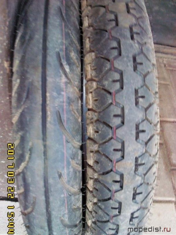

Мотошина Л-264 (2.50/85-16) наверно совсем будет убого смотреться. Напомню штатная 110 70 16.
12 часов назад
miasnik:
Не совсем, как мне видится. Вот - смотри как было с родной резиной 2,75 и как стало с "карпатовской" 2,50.
Мне видится главная проблема не в том, как эта резина будет смотреться на диске, а как она на нем будет держаться. И какую нужно в неё вложить камеру, чтобы она расширилась до такого размера, не порвавшись.
Редактировалось: 2 раза (Последний: 4 февраля 2021 в 18:21, Дед: причина не указана)
Czech
1971 день назад
У тебя изначально 2.5 ширина, а у Симфони колеса вдвое шире.
miasnik
673 дня назад
Понятно. Короче надо брать 3.00-16 ,не меньше.Добавлено спустя 1 минуту
miasnik:
А что родная резина 2.75?
6 часов назад
miasnik:
Надо померить ширину вашего обода внутри и ширину восходовского. Обод от Пилота уже чем у Восхода, но восходовская резина на нём стоит Нормально. особенно при давлении 2,7 атмосферы. правда разгон заметно ухудшается. диаметр восходовской покрышки наружный где-то около 600 мм.надо смотреть встанет ли она под крыло при ходе подвески.
12 часов назад
miasnik:
Ну да, она была с завода на этом скутере.
Вот - переднее и заднее, снятые с колес.
А это купленные 2,50-16", "карпатовские".
Откровенно говоря, мне не понятно - для чего на твоем СИМ-е такие широкие колеса?!. Они не предназначены для плохих дорог - по рисунку протектора, а для асфальта эта ширина не нужна.
