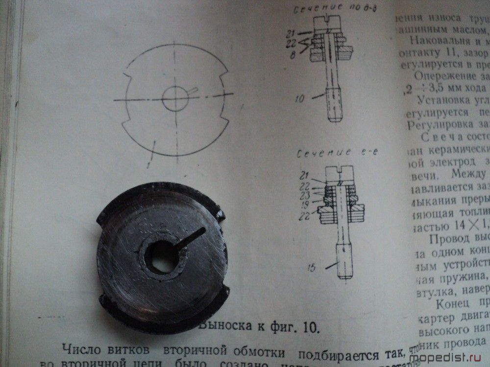

Anatolij
Белоомут
72 дня назад
На Д6 и Д8 лицевую и оборотную сторону магнитов перепутать невозможно, пропил под штифт кулачка есть только с лицевой стороны:
Слева магнит Д8, справа Д6 старого образца, позже были такие же как у Д8.
У Д4 и Д5 пропилы под штифты есть с двух сторон, и там вполне реально спутать. Для этого есть рисунок для правильной установки в руководстве по эксплуатации.
Правильно:
Неправильно:
