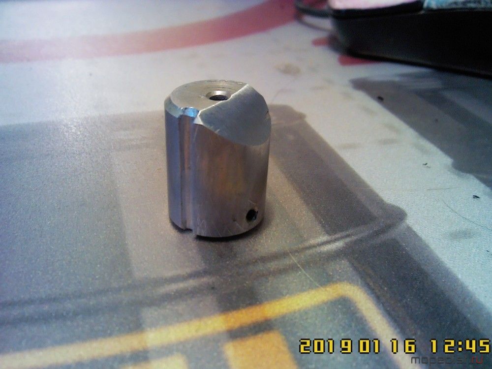

У меня работали с бензопилой Дружба три карбюратора от 4Т моторов.
На первой фотке у меня такой же карбюратор от китай дэльты 19мм диффузор (110сс типа) работает прекрасно на ш-58.
Правда сам двигатель далеко не стоковый. Ездит прекрасно свои 66-68 км/ч без проблем.
Ничего не раскисает и не бежит.
Но с "заводским" непиленным мотором он будет великоват zst

Отшельник:
При работе чувствовалась однорежимность карба.
Это лечится подпиливанием дроссельной заслонки снизу, чтобы она была клиновой, а не ровной. Тогда не происходит завихрения при открытии.
Но тогда требуется пропиливание продольного паза и установка поперечного штифта в колодце дросселя. При желании можно и винт подъема дроссельной заслонки внедрить.

Дед, я пробовал это решить изменением формы иглы. Получалось, но терпения не хватило!
Мечтать не вредно!
