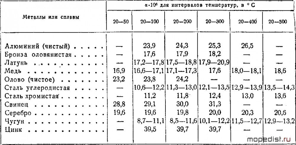

Не перевелись ещё богатыри dash на Руси. Ты про коэф расширения чугуна и стали читал?
4 часа назад
Картинки смотрел...

Как же, как же - делал стальную гильзу для мотора ява-50 и внутри хромировал - в гальванике, на нашем заводе КБ "Мотор".
Насколько мне известно, то технология нанесения покрытия на АЛЮМИНИЕВЫЙ цилиндр тогда была неизвестна.
А стальные гильзы вообще никто не делал. Ибо дураков было значительно меньше чем сейчас, и чугуния было на Душинской десятиметровые горы.
Известна-известна, только мне было проще сделать гильзу не из алюминия, а из стали. По алюминию наша гальваничка не работала, почему-то. look
Не, ну я же сделал и ничего плохого с мотором не произошло. dance
Рассказывай свои басни детям ПЕРВОГО КЛАССА.
А ты, поди, уже ВО ВТОРОМ КЛАССЕ находишься? hoho И который год ты в нем сидишь? laugh
Ты там что-то про расширение стали и чугуна говорил? Ну, давай - посчитай: насколько расширится чугунная гильза и насколько стальная. И будет ли эта разница так уж критична для поршня с кольцами?
Каждый врун должен знать предел вранью, Ничего я тебе считать не буду.
