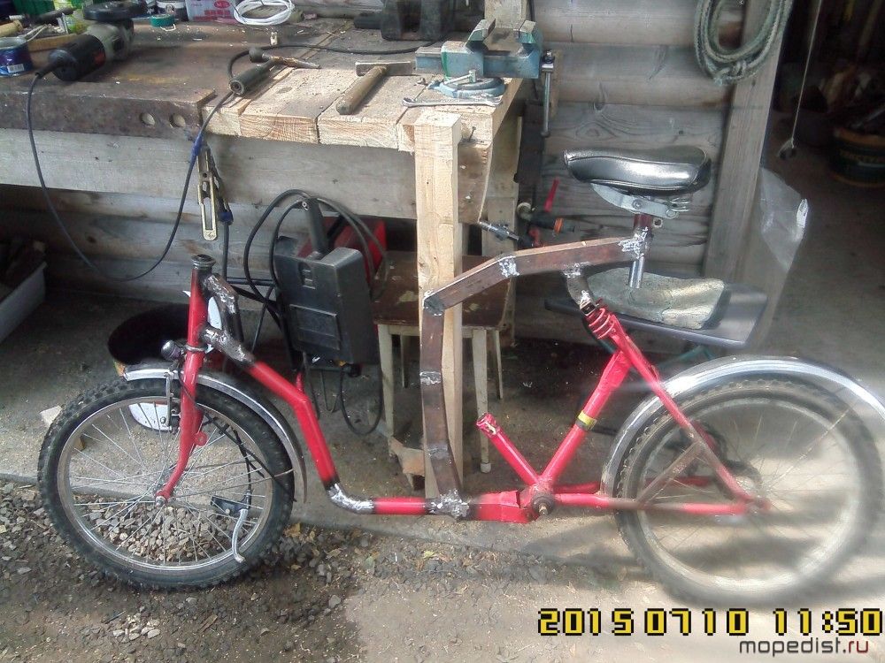

Как это я не учитываю, а на чем же я сам катаюсь? Да если бы у меня была возможность купить японца или европейца, я не стал бы проводить эксперименты с разными дешевыми "китайцами". Сначала был F50 на велосипеде ЗиЛ советского производства, который нашел в лесу зимой, под снегом.
У меня вот есть возможность купить японца или европейца, но под них еще надо искать место для хранения, а при остановках ставить на стоянку, чтобы не сперли. Поэтому езжу на заурядном китайском ширпотребе, который крепится цепью к забору, хотя и это не всегда спасает.Добавлено спустя 8 минут
Когда на мопеде Альфа покатался немного, то понял - не для моей спины мопедка, да и ногу закинуть на сиденье уже сложновато. А слезть с него, даже после получасовой езды, для меня уже проблема. Приходилось у магазина сползать назад, через багажник - порнография, да и только!
выход есть - заниженная дельта
Мослитр:
заниженная дельта
Для меня это не выход; мне нужно свободное пространство спереди мотора, чтобы вообще ногу не поднимать, как "кобель на куст".
Потому и начал городить раму с задней подвеской из поломанного Аиста, на колесах 20", да не закончил толком: первый скутер Корса появился, да и "прижился" - ненадолго.
